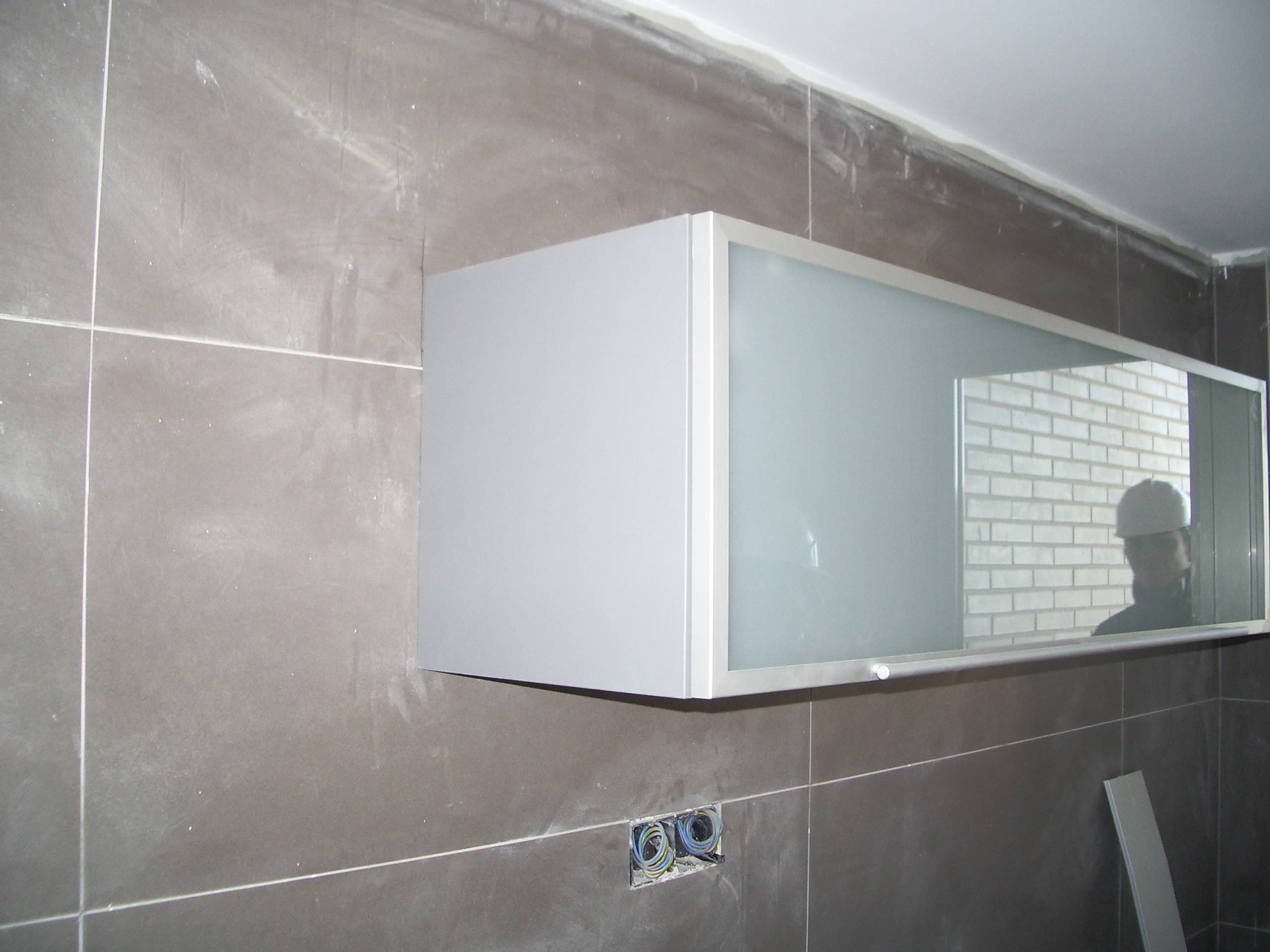

    Alguien seria tan amable de ayudarme con este cristal. Trabajo con Vray 1.5. Gracias.
    Uau está muy bien, en que te vamos ayudar, si parece de verdad, el reflejo está muy currado, es un bitmap o lo has modelado.
    Pues yo diría que el cristal en cuestión es blanco, más o menos opaco y con bastante reflejo, lo de la traslucencia, lo he intentado alguna vez, pero con poco éxito.

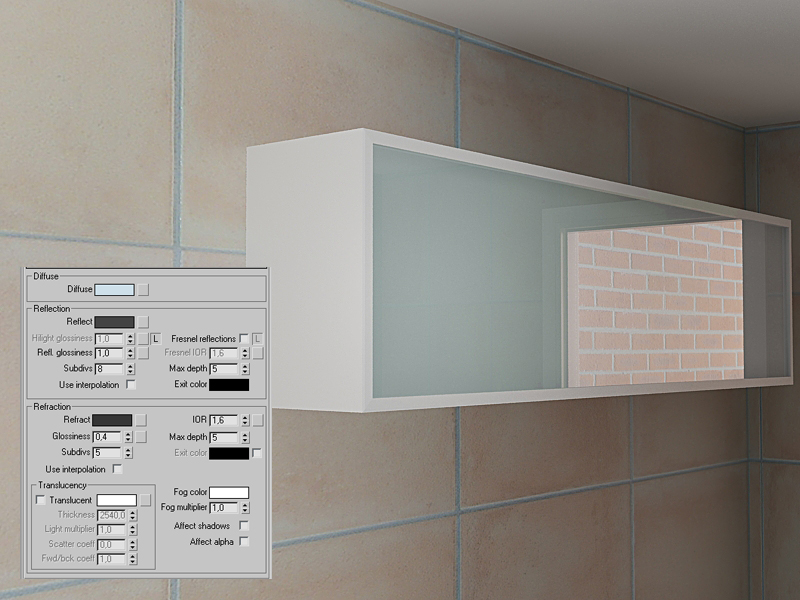

    Voy a intentar simular este material, creo que va a estar bastante pesado por lo translucido del material. Espero poder hacerlo esta noche. Saludos.
    Dec 2006
    38
    3dsmax Cristal blanco
    Bien, el material es bastante pesado, y eso que el render no está en óptima calidad. Creo que probando con un material mtl en la versión 1.5, y teniendo en cuenta que cada material modifica sus propiedades de acuerdo al entorno que lo rode, creo que podrías probar comenzando con esta configuración. Claro que no se ve igual porque no era ese el objetivo, pero con algo de retoque y un poco más de tiempo, podría quedar como la fotografía. No he puesto los parámetros de render porque no sé qué tipo de trabajo tienes que hacer, tampoco si usas max; Maya, o algún otro programa. Tampoco se el nivel de usuario Vray que eres, mi aporte es el ayudarte con el material cristal, que ha mis ojos parece un acrílico, y que lleva más tiempo de configuración del que pensaba. Saludos y espero que sirva.
    Gris reflect : 67 67 67.
    Gris refract : 54 54 54.
Nombre: acrilico 3dpoder material.jpg
Visitas: 7705
Tamaño: 316.2 KB
    Última edición por mqpska; 28-12-2006 a las 16:09
    68
    Cristal blanco
    Muchas gracias por tu respuesta trabajo. Con 3ds Max 9 y Vray 1.5. Mañana publicaré una imagen con tus presets.
    Dec 2006
    38
    Cristal blanco
    De acuerdo a22. Ten en cuenta que la versión utilizada en el ejemplo es vr1.47. Ya no recuerdo cómo funcionaba la 1.5, pero me daba dolores de cabeza.
