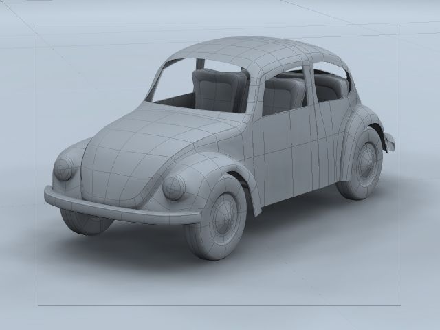

    Siempre he sido un holgazán para modelar coches, pero esta vez, por requerimientos de una idea, tuve que hacerlo. Como veréis, está aún muy verde, hay que reparar algunas abolladuras (algunas son adrede, pero creo que me he pasado), modelar los intermitentes, accesorios y unos cuantos retoques. Aprovechad que es mi semana exhibicionista.
    Sobra decirlo, toda crítica es bien recibida. Un saludo de Shazam.

    Yo lo veo que va por buen camino (como es un coche, la verdad es que me está entrando el gusanillo de verlo todo terminado, con todos sus detalles quedará muy bien.

    Quien iba a decir que además de poner links en el foro con mucho arte, modelas muy bien. Me gusta mucho la opción esa del Animation Master de ver la malla sobre el render.
    Sobre el modelo, revisa las ventanas laterales en su parte superior. Por lo demás yo lo veo perfecto.

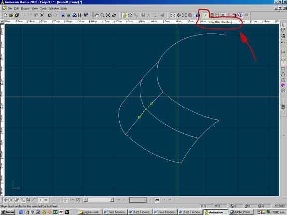

    Solo informarles que modelar en Animation Master a veces se vuelve muy complejo, yo intenté hacerlo y me quedaron unas uniones bien feas, no es como las splines de 3dsmax a las que las puedes modificar usando las tasas de tangente, Animation Master carece de esto (no es desventaja) así pues desde que creas una línea tienes que hacerla pensando para que la vas a usar posteriormente, así que, este wip de este coche está brutal. Sigue Shazam.

    Por lo poco que le he picado a programa digo, que se puede, sólo hay que activar la opción show bias handle en la parte superior derecha, normalmente porque se tienen dos grupos de bias, que dependiendo donde le piques se selecciona uno u otro, a veces quedan soldados donde no queremos, pero esto se soluciona rompiendo el patches en esa zona, añadiéndole puntos de control extras para extender el spline, después se suelda en lugar correcta y se borra los puntos de control de más, no sé si me explico, aunque creo que Shazam puede explicar mejor esto que yo, un saludo.

    Hola. Sin tener en cuenta la buena apreciación de Warex aun así es muy buen trabajo. Siguiendo ahora la acotación de Warex yo no he podido modelar nada en Animation Mentor, me resultó muy incómodo por los motivos que Warex cita y por otros (no digo que sea malo, solo que yo no logré habituarme). Así que está situación hace que valore más aun este trabajo. Un abrazo.

    Hola, que decirte del modelo, está quedando de lujo, lo que más me gusta es el suavizado y la topología de la malla, me gusta los pocos puntos de control de que tiene. Un saludo.

    La verdad, para estar muy verde, está de exposición. Noto un golpe en el guardabarros delantero izquierdo, no sé si es un error, pero realmente matara que lo dejaras cómo está e incluso le agregaras algunos otros, que ya de coches nuevos todo relucientes y recién salidos de fábrica está hasta el borde el mundo del 3d. Saludos.

    Lexus, mi idea original era esa, una abolladura por allí, un raspón por allí, en fin, un desaliñado con personalidad, los coches nuevos y lustrosos me gustan, pero en la realidad saludos veraniegos, Shazam.

    Por lo poco que le he picado a programa digo, que se puede, sólo hay que activar la opción show bias handle en la parte superior derecha.
    Que eso yo no lo vi en ningún manual del cole3d. Seguramente no leí bien. Gabo herrera gracias por el dato.

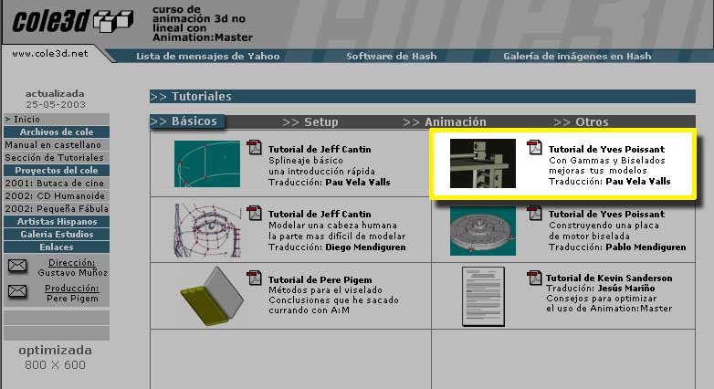

    Warex, en la sección de tutoriales de cole3d, encontrarás uno muy completo en la sección básicos. Anexo imagen. Un saludo de Shazam.
