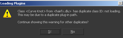

    Hola amigos del foro, seré directo mi problema es el siguiente: Desde que instale la versión 1.8 del Vray tengo los siguientes problemas la iniciar al max(y creo que también por instalar archivos.ms que baje de una página de scripts).
    Me aparecen los siguientes mensajes, los cuales adjunto como imágenes.
    Motivo por el cual no ubico mi material Vray mtl, ni otros. A pesar de que el Vray lo he reinstalado, el mensaje persiste.
    Alguien se le ocurre alguna solución?

    Esos errores no son del Vray. Seguramente instalaste el Hair FX por separado, y el 3dsMax 8 lo incluye. Y te pone que lo tiene duplicado. Busca el ese archivo que dice, y bórralo.
    Por el tema del rain, dlt, no sé que plugin es, pero no es del Vray. Seguramente, no funcione bien con el 3dsMax 8.
    Por lo que vi de los screenshotas, ninguno hace referencia a errores del Vray.
