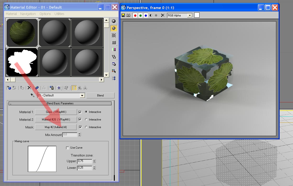

    Puedes hacerlo con un material mezcla, donde la máscara será el bitmap con el logotipo en escala de grises (o canal alfa)
    Uno de los materiales será vidrio y el otro material tendrá el logotipo en el canal Diffuse.
    Hay algunos ejemplos en el foro. Saludos.

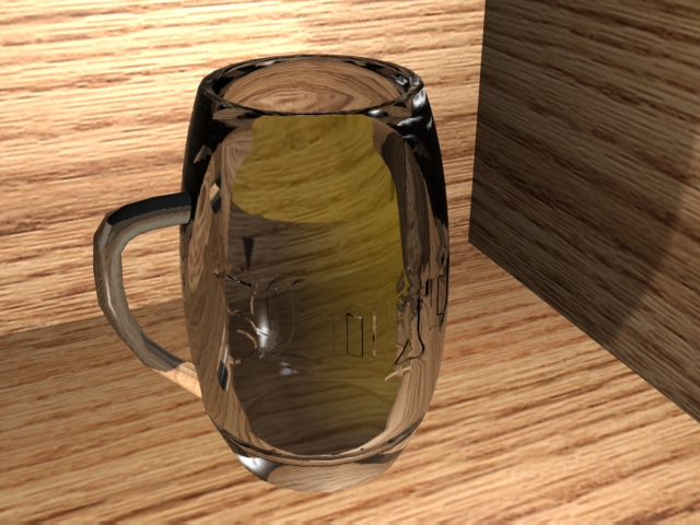

    Bueno, aquí va una prueba de cómo va quedando la cosa. Espero ir corrigiendo fallos en estos días. No quiero publicarlo a trabajos en proceso porque ni siquiera creo que se lo merece.
    Y sí, lo confieso, me ha dado muy fuerte con cgsphere. Como al final esta jarra-copa de cerveza vista desde arriba no se ajustaba al espíritu de cgsphere decidí que la iba a hacer de todas formas, para el bar de un colega. ¿os la tomariais?

    Esto es lo que digo, subo una captura. Saludos.

    La captura ayuda y la agradezco, pero ¿podrías darme los enlaces de los que hablabas? Me gustaría darles un vistazo para enterarme más en profundidad, gracias otra vez.
    Edito: además haciéndolo de esa forma ocurre algo curioso: el logotipo del bar lo hago en blanco ya que es de ese color. Sin embargo, aparece en el render bastante transparente, volviéndose amarillento (del color de la cerveza). Y no debiera de ser así.
