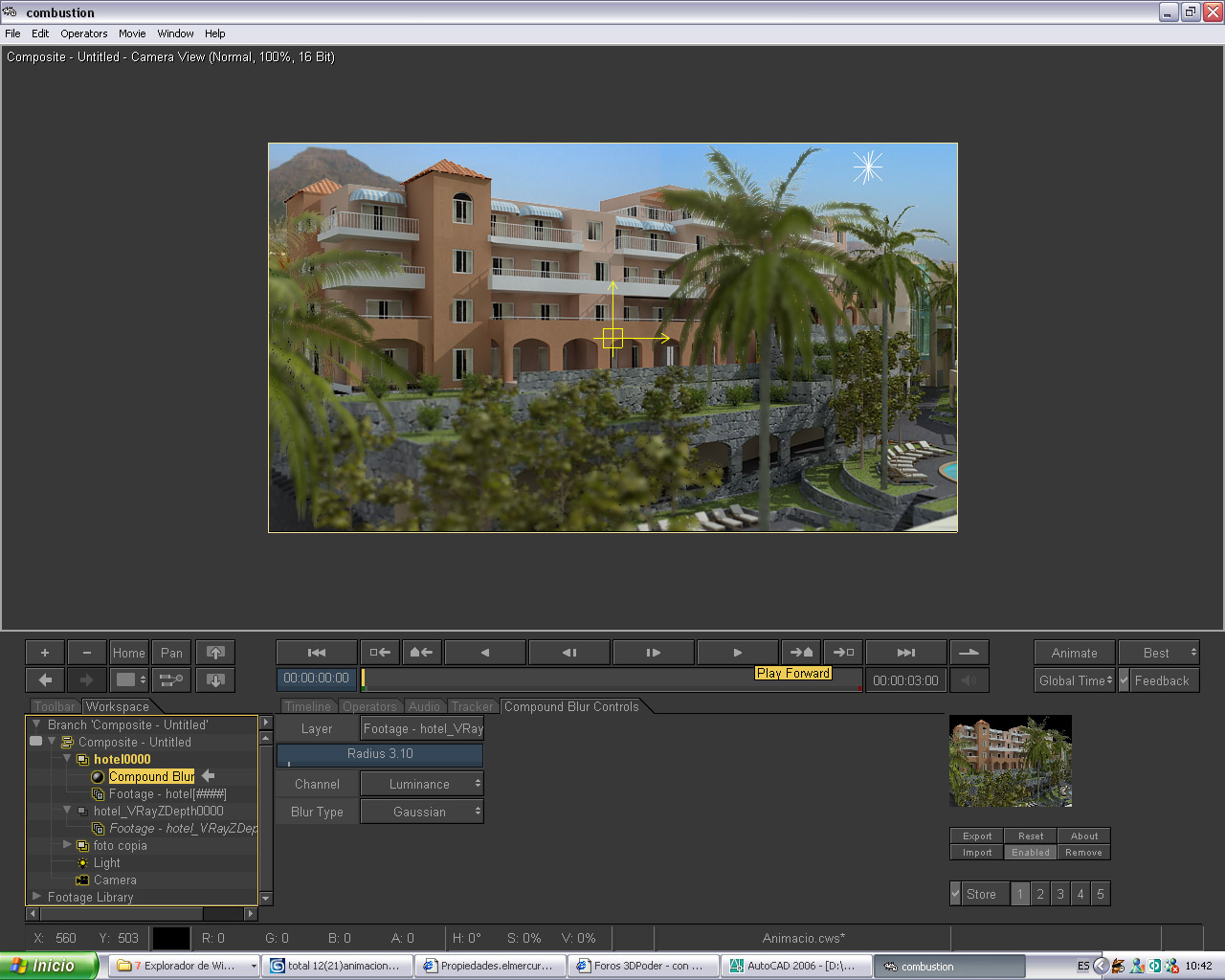

    Hola, tengo una duda, hice el tutorial que publico unlimited. Tengo una animación echa con Vray, saque las dos secuencias en.tga, una con la imagen y otra con el canal Z-depth, las compuse en Combustion, pero el problema que tengo es que cuando muevo el parámetro Radius solo me desenfoca lo que está cercano a la cámara, pero en realidad lo que quiero hacer es que, aparezca desenfocado lo que está cercano y lo que está más lejos, y enfocar lo que está a distancia media, vamos, ir jugando un podo más con las distancias de enfoque.
    Alguien sabe cómo puedo lograr esto? Saludos.

    A, lo mismo digo una burrada, pero no se ha bote pronto, y si inviertes las imágenes? Vaya, es que estoy muy dormido lo mismo viene el gobierno a detenerme por decir eso.

    Vaya, lo mismo digo una burrada, pero no se ha bote pronto, y si inviertes las imágenes? Vaya, es que estoy muy dormido lo mismo viene el gobierno a detenerme por decir eso.
    Eh si te he cogido durmiendo aun.
    Eso de invertirlas igual está bien, pero en el fondo lo que quiero es que tanto el edificio como las palmeras frente a la cámara aparezcan desenfocados, y solo tener en focados los árboles que están a media distancia, y bueno jugar un poco con la distancia de enfoque animándola en Combustion, no sé si se puede. Saludos.

    Bueno, en ese caso creo que puedes hacerlo con máscaras, puedes pintarte a mano una máscara para los edificios que quieres desenfocar y hacerlo como te dice gurb29. Un saludo.
