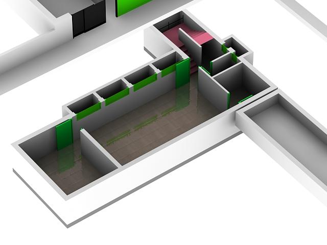

    Siempre suelo poner títulos acordes al contenido, pero me urge mucho este tema, tengo una entrega de mi proyecto pasado mañana y no me sale una cosa:
    Como podéis apreciar en esta imagen renderizada con Vray: al exterior si le afecta la iluminación global sobradamente, pero sin embargo, el interior apenas si esta iluminado.
    Bueno he de decir que dicha escena tiene un valor de 1 en iluminación global y de 0,95 en envirotment.
    A ver si alguno de vosotros me puede dar una solución para salir del paso, es que me pilla el toro y como no ponga un punto de luz dentro no sé qué hacer.
    Posdata: ayuda por favor.

    Por que es la parte más estrecha y más profunda del objeto, saludos.

    Hola, ponle masluz al material Vray del suelo para que reflecte en las paredes internas. También puedes utilizar un material max para hacer lo mismo, o por último, métele una luz Vray del tamaño del agujero y a la altura del borde, para que no te que me este. Suerte.

    Pues yo veo tu escena bien quemada y, aunque le pongas luces de relleno, igual se verá fea.
    Con razón. Mi estimado geppeto, si trabajas con el environment de Vray la iluminación global de 3ds Max sale sobrando. Lo primero que tienes que hacer es desactivar esta iluminación en la persiana Vray. Global switches, sección lighting, opción default lights.
    De esa manera sólo tendrás la iluminación de environment de Vray. Haz tus pruebas nuevamente y si es necesario agrégale una luz (Vray tal vez).

    Gepetto. En teoría, la forma más ortodoxa de hacer un exterior con la GI activada en Vray, es con un HDRI (más lento)o simplemente un valor azulado en el environment. Y luego le añades un foco amarillento con sombras de Vray que haga de sol y proyecte sombras.
    Jugando con esos dos elementos se tiene que poder conseguir una buena iluminación. Si subes el sol, hay más contraste y sombras más pronunciadas. Si lo bajas, más homogeneidad.
    Si aún tienes zonas oscuras, puedes usar alguna luz de relleno. También todo depende mucho de cada escena. Pero explícanos un poco mejor como esta configurada la luz en tu escena. Saludos.
