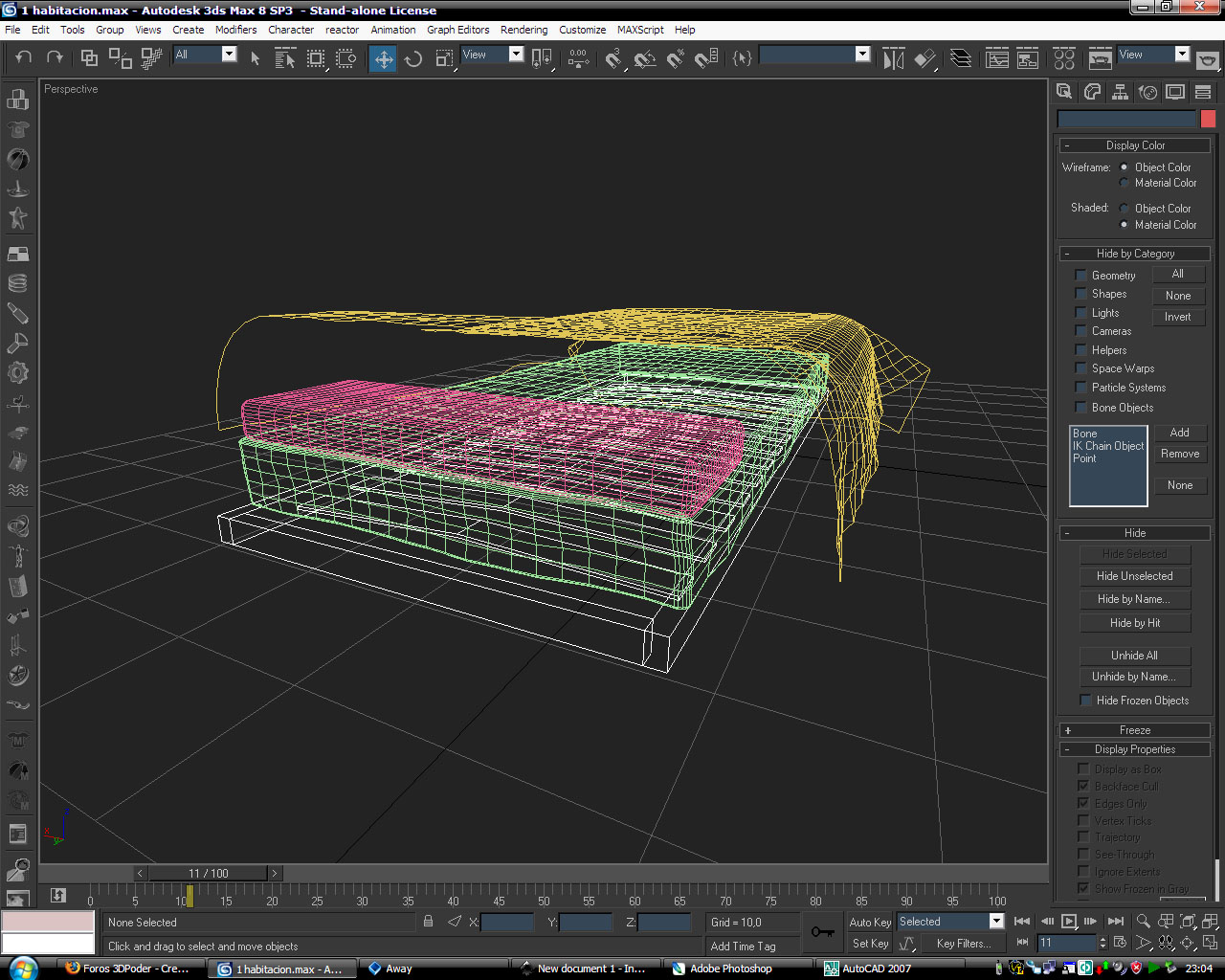

    Este es mi primer mensaje en el cual les planteo un problema a la hora de trabajar con Reactor, para hacer una simple sabana.
    El tema es así: trabaje muchas veces con Reactor para este tipo de efecto, pero la verdad esto que me paso me dejo en pelotas con el perdón de la palabra.
    El problema es que: tengo un objeto la base de la cama y el colchón a la cual el aplico la cualidad de rígido, la sabana que anterior a calificarlo como ropa le aplico el modificador correspondiente de reactorcloth, y coloco los parámetros correspondientes a la masa de dicho objeto en este caso la sabana.
    Ahora, la escena la tenía montada con la sabana toda linda chiche bonbon, pero, al importar un objeto 3ds me hizo 2 preguntas.
    1- Si quería reemplazar la escena completa y colocar el objeto.
    2- Si quería agregar a dicha escena el obetjo.
    No sé si en ese orden, pero la cuestión que elegí que quería agregar a dicha escena el objeto, una vez que elegí esta opción me salió con la siguiente pregunta do you want todo set the current animation length todo match the animation length estored in the 3ds file? , a la cual, sin querer respondí que si, y digo sin querer porque, luego de estoperdí la animación del Reactor y cuando la intente realizar nuevamente como siempre, la sabana se me caía al infinito, o me quedaba por encima del objeto cama y colchón, y digo por encima porque no quedaba sobre estos objetos rígidos, o sea como que hubiese otra almohada y colchón invisible por encima de mi colchón y almohada principal (ver imagen).
    Si creo un archivo nuevo y realizo los pasos que todos conocemos para realizar el efecto de la sabana sobre una cama, queda perfecto.
    Les adjunto una imagen en wireframe para que vean a que me refiero.
    Espero puedan darme una mano y les agradezco de antemano a todos, muchas gracias por tantos aportes y mis más grandes respetos a todos los que saben si se me pasó algo importante en la explicación.

    Hola, a ver si entiendo, lo que quieres hacer es una colcha que se forme con la silueta de la cama? A) crea la cama (eso ya lo tienes) que es el colchón y la almohada.
    B) crea un plano encima de la cama a la altura de un metro, suponiendo que la cama esté en el suelo. Ha 50cm de la cama en todo caso.
    C)crea un riggidbody donde metas la cama y la amohada, y ponle un suelo grande por las dudas. El suelo que sea un cubo, no un plano. Así te ahorras algunos quilombos.
    D) a la colcha le pones el Cloth y le das peso: 30kg, por ejemplo. A la cama (colchón y almohada) los pones como use Mesh y no como bouding box.
    Y en la solapa: world, bajas la tolerancia (col, tolerance) a 1.
    Haces la animación y después grabas los fotogramas. Una vez que tienes la animaicón en 3dsmax, vas con el cabezal de tiempo de atrás hacia delante hasta dar con el fotograma donde la colcha esta como te gusta. Le das a convertir a malla editable y ya te queda un objeto Mesh.
    Borras todo lo referido a reaktor(riggibody, Cloth) y ya te queda todo en mallas y no vas a tener problemas de exportación e importación.
    Cuéntame como te fue. Saludos.

    TBC3D, sí, eso mismo quiero hacer, una sabana que se aplique al borde de mi cama (colchón y almohada), claro está que me estaba haciendo algo parecido, pero con un colchón y cama invisibles, y digo invisibles porque como ves en la fotografía la colcha esta sobre el aire, y no sé porque, por encima de lo que setie como cuerpos rígidos.
    Amigo, gracias, ahora mismo me voy a trabajar, apenas llego pruebo lo que me planteas, si bien mi idea era hacerlo con Reactor (porque siempre lo use sin problemas hasta entonces) pero no tengo problemas de probar otras alternativas. Gracias nuevamente en breve te comento como me fue, un abrazo y gracias de nuevo.

    Bueno amigo, ahí estuve, tengo que decirte que ahora no me funciona nada, no entiendo por qué, tiene que ver que la masa que asignaba sea diferente? Yo trabajaba con no más de 5kg para las sabanas, y tu me dijiste que trabaje con 30, por otro lado, en la solapa world, en el col, tolerance tenía 3, y tu me dijiste 1, de todos modos, quiero que sepas que ahora sí, se ubica bien la sabana, pero: ojo, se cae al infinito si paso un poco más de largo la barra de fotogramas.
    Sigo probando alternativas, estoy a disposición de cualquiera que pueda darme una mano, gracias nuevamente.

    Hola te sugiero que vuelvas a hacer tu sistema, total no lo veo complicado, de repente prueba poniendo a la cama y la almohada de masa 0 lo único que debe tener masa es la sabana, pruébalo, y como dice TBC3D pon el col tolerance a 1 bueno espero que te salga, saludos.
