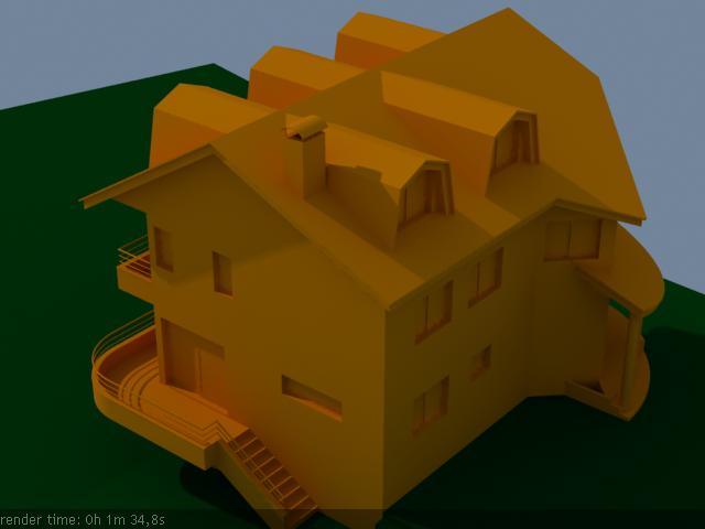

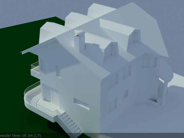

    Antes de nada, mi vecina. Si, un auténtico bellezón, pero se casa. Como estaba un poco jodido por no poder obtener una imagen decente pues saque ha pasear mi ironía (tontería mal entendida), al lío. Gracias por las contestaciones. Estas son las fotografías que me salen (o como yo las veo). Se ven muy oscuras y en nada se parecen a las que veo en la salida de render de 3ds Max.
    En cuanto al tema del frame buffer el problema es el mismo independientemente de cuál de los 2 utilice. Fotografías en salida de render e incluso las ya guardadas anteriormente (abiertas con file/view image file dentro de max siempre) las veo de maravilla, pero el problema es cuando las abro con cualquier otro programa. Espero que la explicación sea lo suficientemente clara para que me podáis echar una mano, gracias de nuevo a todos.
