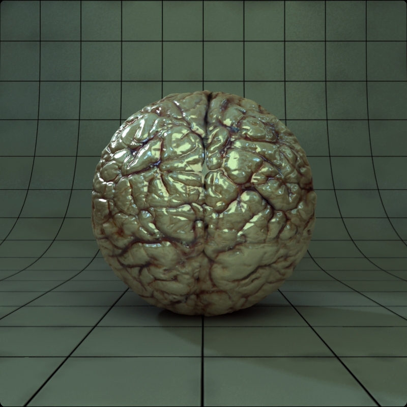

    Hola a todos/as, algunos/as las habéis visto ya, otros/as no, las publico aquí para que las machaquéis un poco, ya que en cgsphere se pueden dejar comentarios, pero es difícil mantener conversaciones tipo foro, así que, sugerencias y críticas son más que bienvenidas, y animaros a participar en el proyecto que mola bastante:

    Como diría Jam, la virgen. Excelentes todos y cada uno de ellos, ahora mismo me voy a felicitarte a cgsphere.

    Están de pm, pero el cerebro parece que está envasado al vacío, tiene un tufo plasticoso. Solucionado esto puede dar hasta asco.

    Hola de nuevo, a ver en principio puede participar quien quiera, sólo hay que bajar la escena base, y seguir ciertas normas. Mr floppy, tienes razón en lo que parecede plástico, veré que puedo hacer no para subirlo a cgsphere, pero sí para mejorar. Gracias compañeros/as.

    Brevemente. El cerebro es un mapa de desplazamiento que me curré a partir de unos enlaces que colgó Shazam, abrí una imagen en Adobe Photoshop y a base de Wacom trabajé el mapa. El Shader creo recordar es un Shellac con materiales Vray el desplazamiento también es Vray.
    La calabaza, fue más complicada de hacer que el cerebro, parece muy fácil una esfera con extrusiones. Pues no, la tuve que hacer rodaja a rodaja para que el fallof hiciera de Quickdirt, y cómo no luego le metí un Vray displacement de ruido para deformarla un poco.
    La esfera rara, definida por josich como una bola China del futuro, me costó más ya que no tenía nada claro que quería hacer, al final quedó bien y todo, pero fue a base de probar cosas y añadidos.

    Mu guapas, sí señor, podrías decir que enlaces son esos que seguiste para trabajar ese mapa de desplazamiento?
