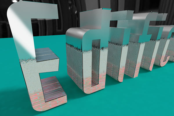

    Saludos, Vray adictos. Estoy haciendo un logotipo en 3d en 3dsmax 7 con Vray 1.46.10, los edificantes (grupo de Reggaeton cristiano). Este tiene en la parte de abajo el material de ladrillo, y subiendo se cubre con concreto, y arriba se cubre de metal. Mi pregunta es cómo logro el efecto de desplazamiento en Vray correctamente entre lo 3 materiales y no me salga las letras disparejas como en la miniatura.
    El material es un blend triple con máscara en degradación. Gracias de antemano.

    Sé que esto es difícil para algunos por que yo me he rompido la cabeza tratando de que salga bien, pero las letras se despegan unas de las otras, por el efecto de desplazamiento. Si tienen otra alternativa pues me lo dejan saber. Gracias saludos.

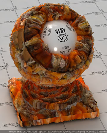

    Bien, publico este ejemplo para que vean como el desplazamiento no se daña en este. Las esquinas no se despegan, cuando tenga el resultado les dejo saber.

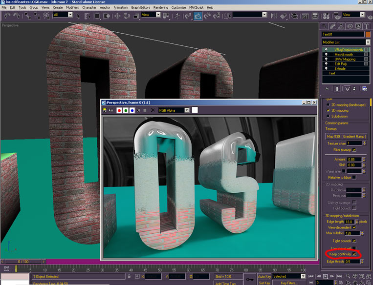

    Creo que has de ponerle un modificador MeshSmooth con las interacciones a 0. (Eso me ha parecido leerle alguna vez al IkerClon).
    Si lo digo mal, a disculpar.

    Ayuda con desplazamiento Vray en letras
    Ok lo voy a verificar/// gracias.

    Lo que dice Pit es correcto. O bien, prueba a activar kep continuity. Un saludo.

    Gracias, lo que no sé es dónde está eso dekep continuity, es del MeshSmooth o del displacement mod?
