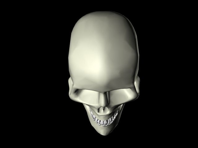

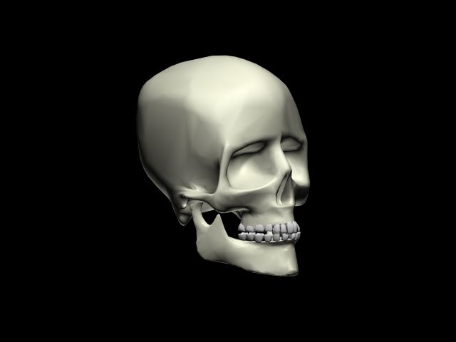

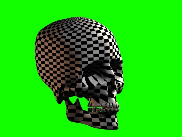

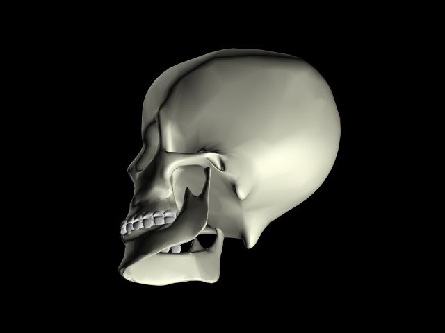

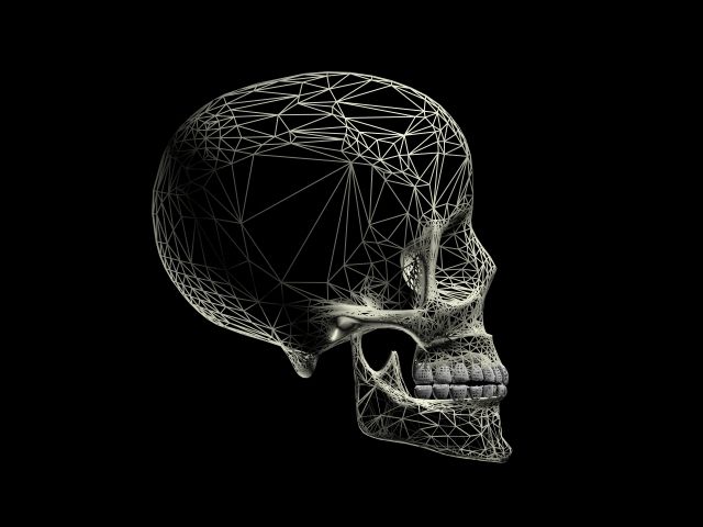

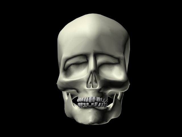

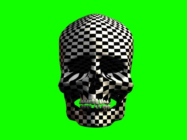

    Qué tal foro adictos os estaréis preguntando el porqué del título del mensaje, bien la razón es la siguiente: estoy trabajando en un nuevo proyecto el modelado de una calavera.
    La animación es simplemente para darle un poco de vida al modelo antes de texturizarlo, iluminarlo, dotarlo del resto del esqueleto y animarlo.
    Me gustaría que me dijeseis que opináis del modelo, sed críticos objetivos por favor, a continuación, más imágenes del modelo. Un saludo a todos.

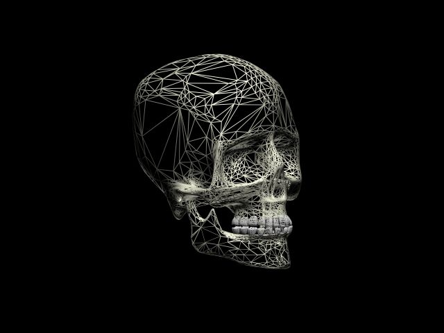

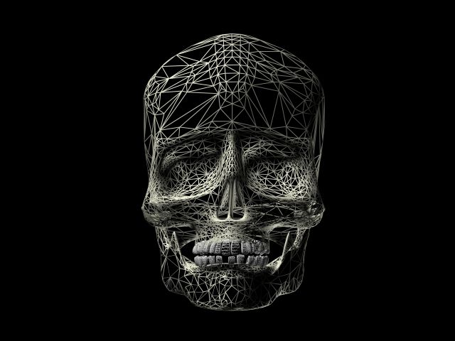

    Hola, en si la calavera me gusta lo que veo raro es la subdivisión de la malla, podrías publicar un wire en baja. Un saludo.

    Esto pasa por fumar tanto:
    Es un wire muy raro, sí. Supongo que le habrás aplicado un modificador optimizar (me da esa sensación). El modelado en sí, a mí me parece muy bueno.
    No, no es nada de optimizar: es que el amigo modelé la calavera a partir de una geosfera, moviendo caras y tal. O sea, nada de Mesh smooth, casi nada. Saludos.

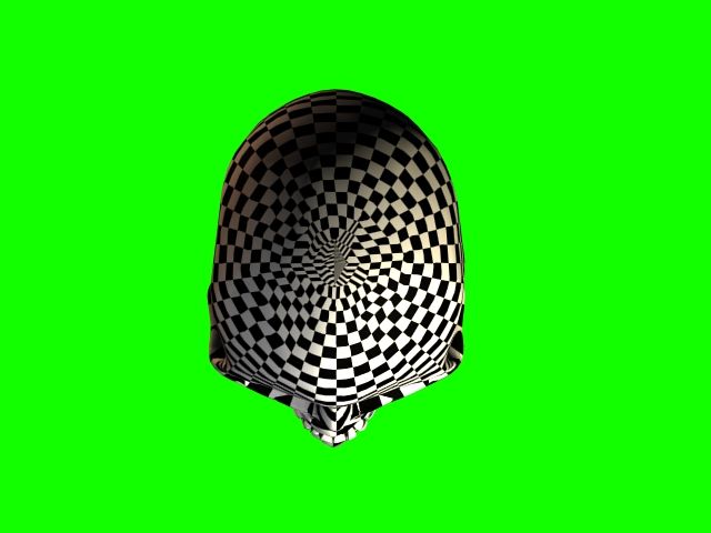

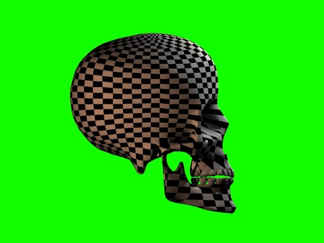

    Como bien dice el maestro clonador, lo hice a partir de una geosfera (no le recomiendo a nadie esto porque es para volverse loco, pero, en fin) ahora he descubierto el tutorial de Juana de Arco y se acabaron los quebraderos de cabeza.
    Ya tengo la cabeza Wrapeada (con el desajustar malla aplicado para la aplicación de textura) y estoy en el proceso de texturizado.
