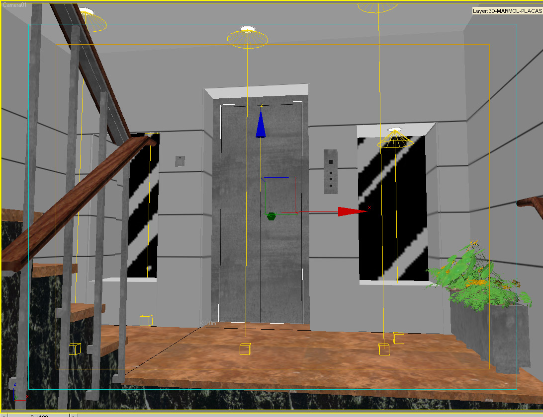

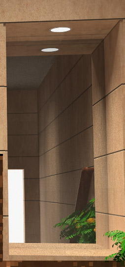

    Buenas. Este es un trabajo para uno de los principales clientes del despacho. Se trata de la reforma de un zaguan de un edificio de su propiedad.
    Es mi primer interior con el Vray.
    Las luces son Erco y no sé qué más decir, espero que me fusilería imagen para poder aprender más el arte de hacer interiores con el Vray.

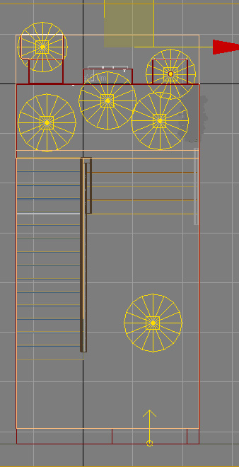

    Publico imagen original y los avances, así como una captura con la disposición de las luces.
    Tiene 6 luces Erco, 1 Vray light en la entrada del zaguan y una direct como sol. Saludos.

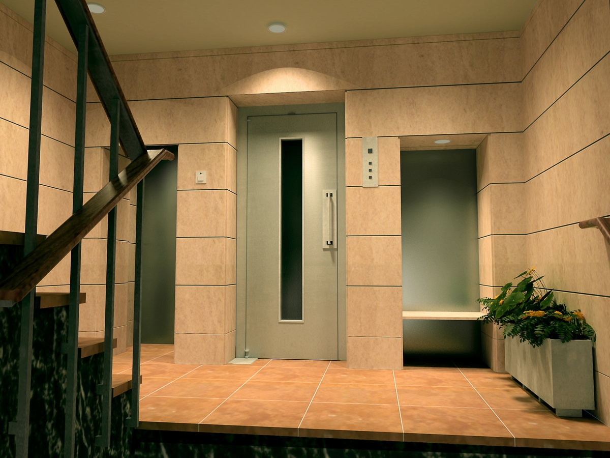

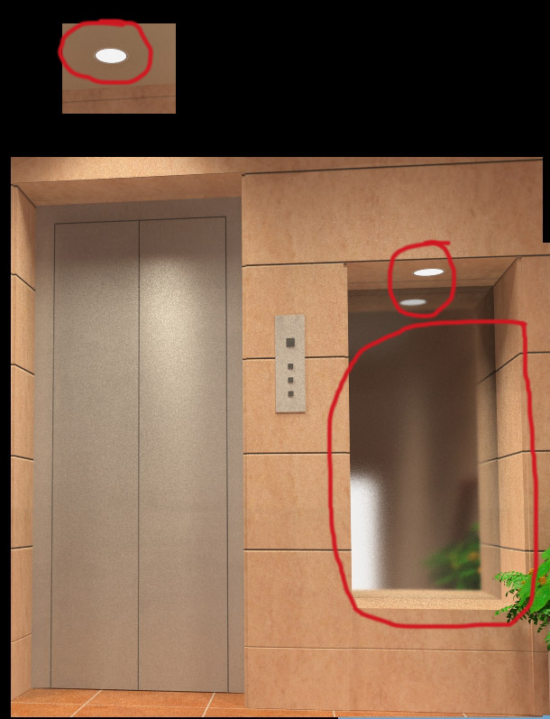

    La luz que hay encima del ascensor no se sabe muy bien de dónde viene. Tal vez deberías hacer que los halógenos (o fuentes de luz) fueran autoiluminadas para parecer que estén encendidos. Usa un material Vray Light para esto.
    Y el canto de los escalones, como te caigas ahí, te desnucas.

    Yo veo muy duro el arco de la luz Erco que tienes sobre el ascensor ¿seguro que es así?

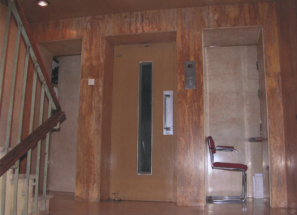

    Rgr lo del halógeno auto iluminado, estoy en ello.

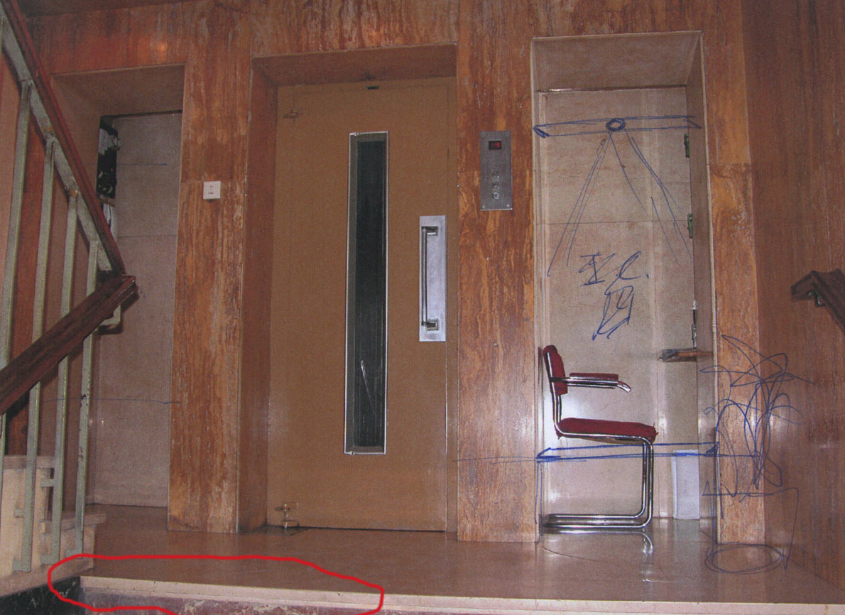

    Respecto al canto de los escalones, es así, es un edificio de hace más de 50 años, en la calle Isabel la católica de Valencia, publico fotografía del zaguan original con detalle del escalon.

    Mas que escalones parecen cuchillas, ya que lo reforman podrían aprovechar para arreglar eso, la imagen está muy bien, aunque con el problema de esa luz sobre el ascensor y los halógenos, que están apagados. Saludos.

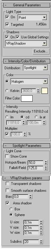

    Pues si te digo la verdad, no lo sé.
    Es la primera vez que uso ese tipo de luces, los assembly esos, publico los settings de la luz, si veis algo que no debería ser así me lo decís, no he tenido tiempo de ver ningún tutorial sobre ese tipo de luces, todo ha sido deprisa y corriendo, como siempre, publico captura de pantalla y settings de esa luz. Saludos.

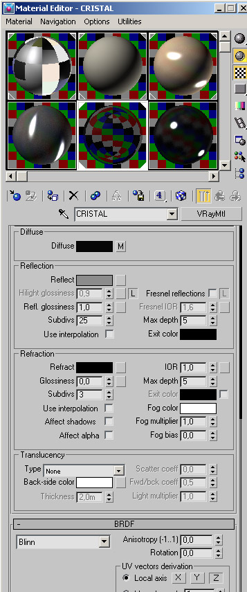

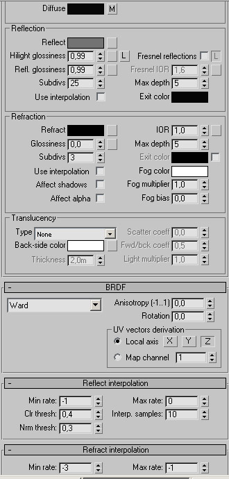

    Acabo de poner el material vraylight ese con el multiplicador a 3 y la verdad es que queda de pm, gracias Iker. Ahora me asaltan más dudas, el cristal de la derecha, según el promotor-bandolero tiene que ser espejo de la ostia, tengo activado el Glossy para toda la escena, pero, aunque lo tengo al mínimo se emborrona, publico settings de dicho material, help.

    No sé si será por la perspectiva, pero veo en tu escena que la distancia entre las escaleras y el ascensor mucho mayor que en la imagen real.

    Igual es el ward.
    Pues posiblemente tengas razón, porque nadie me ha dado planos del zaguan ni nada parecido, lo único que tengo de información son las fotografías esas chapuceras que habéis visto, y ni siquiera eso, me ha venido con unas fotocopias y ala, al fregado.
