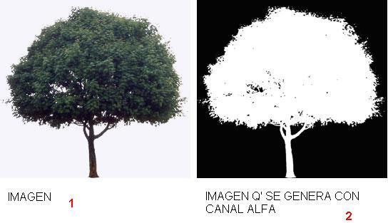

    Estas son las imágenes a las que me refiero es solo un ejemplo, cuando haces una animación con formato (*.tga) o tif se crean dos imágenes cuando se activa el canal alfa como en el ejemplo.
    Al usar esa secuencia de imágenes en el Adobe Premiere si solo importo las imágenes con el número uno y aplico un fondo se realiza bien el video montaje, la duda es para que me sirven o cómo se usan las imágenes con el número dos en el Adobe Premiere.
    Espero si me entiendas esta vez.
    De cualquier forma gracias por tu referencia acerca de los canales me ha ayudado a despejar algunas dudas.

    Hola. A ver si te entiendo. Decís que cuando haces un render en (*.tga) de 32 bits como resultado te surgen dos archivos, uno con la imagen en color (la de 24 bits) y separado te aparece el alfa. Si esto es lo que te sucede es porque tienes tildada la casilla split alpha si la desmarcas, entonces el alfa será exportada dentro del (*.tga) (siempre y cuando mantengas la opción 32 bits).
    El alfa separado no estoy seguro que puedas usarlo en Premiere. Pero eso no podría asegurarlo y reservo esa respuesta a quien conozca mejor ese programa.
    Lo que sí te puedo decir es que esa máscara (o ese tipo de máscaras independientes) se usan mucho en programas de postproducción como After Effects y Combustion los cuales si pueden reconocer máscaras aisladas.
    Los fines por los cuales se ofrecen las máscaras (alfa) por separado son muchos. Por ejemplo, y solo por citar un ejemplo al azar, es muy útil cuando tienes que mezclar un efecto de render que postura degrades muy suaves o elaborados (por ejemplo, un glow). Muchas veces el alfa generado por el programa de 3d no tiene el suficiente contraste o le sobra contraste o algo le pasa a la hora de mezclar las imágenes en postproducción, entonces, puedes retocar el alfa de manera fácil y gil. Si el render lo hubieses hecho con alfa integrado a la imagen entonces la cosa se complicará pues tendrás que recurrir a métodos poco prácticos.

    A ver, explico muy rápido cómo se hace. 1. - cargas las 3 imágenes en el proyecto de Premiere, fondo, la del canal alpha (imagen 2), y la principal (en tu caso la 1).
    2. - pones en el video 2 la principal (imagen 1).
    3. - pones en el video 1 la del fondo (lo que quieras poner).
    4. - botón derecho sobre el video 2 y le das a video options - transparency.
    5. - en key type seleccione image matte.
    6. - pulsas choose y seleccione la imagen del canal alpha (imagen 2).
    7. - ya está. Si renderizas el video veras tu imagen principal recortada con la forma del árbol en este caso y por detrás el fondo. Si no quieres renderizar para ver el resultado mueve el puntero del timeline con el ratón mientras pulsas el alt, hace una previsualización.
    También decir que como imagen de fondo puedes poner un video, por supuesto.

    En verdad gracias a ambos, las dos respuestas me han aclarado todo y ahora comprendo ciertas cosas en las que divagaba acerca de los canales alfa. Muy agradecido.
