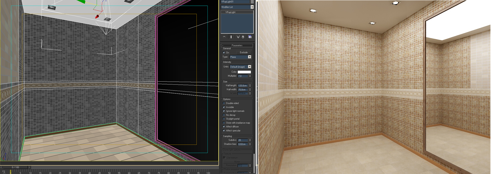

    Hola, el tema es que no logro sacar la reflexión de las luces de Vray en algunos objetos de la escena, por ejemplo, el espejo me está reflejando la luz rectangular Vray ubicada en el cielo raso, esa luz cómo se ve en la escena esta como invisible y tiene activado afectar especular, cosa que me interesa para los demás elementos del baño, lo que quiero hacer es excluir del espejo esa reflexión de la luz, también probé excluir de la luz el objeto del espejo, pero misteriosamente se refleja igual, yo no sé si es un error de la nueva versión de Vray 1.5(porque en las anteriores no me pasaba), o tengo que seguir toqueteando algunos parámetros, también me ha pasado en otras escenas diferentes, pero la verdad que no le ecuentro solución, cualquier ayuda será muy agradecida, gracias saludos.

    Me resulta muy extraño que ha nadie le haya pasado algo similar ya que sucede con todas las luces de Vray, las cuales reflejan de lleno en todos los materiales que tengan reflexión, esto está muy bien porque le da muy buen efecto a la mayoría de los objetos, pero en el caso del espejo u otros materiales que no quiero que se refleje no puedo excluir este efecto, debe haber alguna manera de controlar esto sin tener que desactivar especulares en las luces, seguramente debe ser muy sencillo, pero es que, no lo encuentro, saludos.

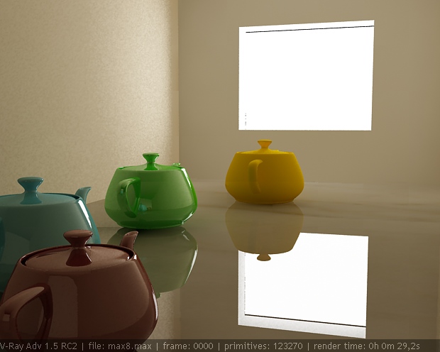

    Dec 2006
    8
    Nueva reflecion especular en vray1-5
    Gracias por las respuestas, es algo que no había probado, pero lamentablemente no funciona, de todas las herramientas de propiedades de objeto justamente esa, la de reflecion, Vray no le da pelotas, de todas maneras, esto no resolvería el problema sí, por ejemplo, tuviéramos un interior con azulejo de mármol el cual quiero que se refleje varios elementos(mesas, sillas, etc), y no quiero que se refleje la luz que entra por la ventana en ese mármol, como lo que pasa en este ejemplo básico, saludos.

    Dec 2006
    8
    En las propiedades de Vray si funciona, también funciona si desactivamos afectar especular en las luces, pero me sacarían radicalmente la reflexión o sea que el piso de mármol no reflejaría absolutamente nada, lo que me sigue pareciendo extraño es que, a nadie le haya pasado, ya que varios utilizan esta versión, lo mismo pasa con la versión rc3 en 3dsmax 9.seguiré estudiando, gracias saludos.
