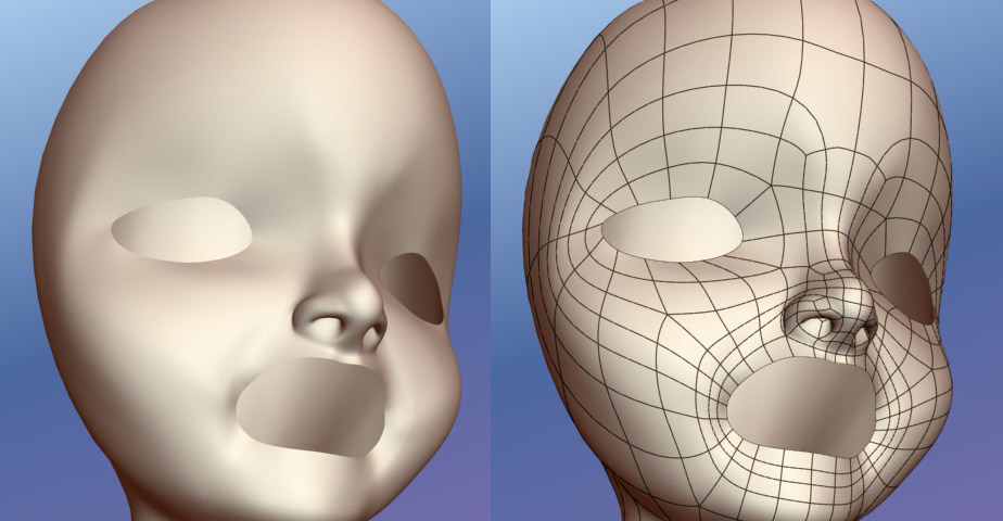

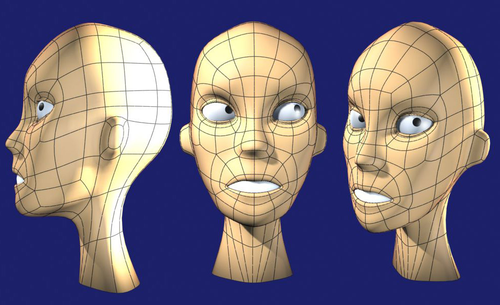

    Para mejorar mis habilidades modelando personajes, me estoy proponiendo realizar unos ejercicios en 3dsmax. Hoy he empezado esta cabeza femenina con un estilo no-realista. Me faltan terminar los labios y orejas. Seguiré mañana.
    Comentad todo lo que os sugiera este careto. Soy bastante malo modelando orgánico, pero quiero ir teniendo cuidado con los loops y todas esas cosas que dicen los buenos modeladores. Un saludo.
    Edito: iré adjuntando la miniatura del último update.

    ¿No se te olvida algo?
    wire.
    Victor Navone
    Chuck Jones
    John Lasseter

    Sé por dónde vas, Drakky, pero haz como yo: frénate o no acabaremos nunca. Lo primero es lo primero. Ese wire, que, si no podemos opinar.

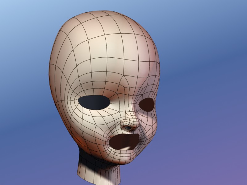

    Cierto, Shazam, es un modelo muy en proceso, no hagáis caso de los polígonos de cinco lados ni los de tres, sé que terminaran desapareciendo.
    Sé por dónde vas, Drakky.
    Pues ya sabes más que yo.
    En serio, no tiene nada que ver con ningún personaje de DC. Son solo ejercicios de modelado orgánico, un poco para desintoxicarme de tanto escenario arquitectónico.

    Es que a mí que ocurre igual, necesito desintoxicarme, pero he decidido obligarme a que hasta que no acabe la general de DC exterior, no hago un personaje. Si no acabaré nunca.
    Desesperacción pura y dura.
    (El wire parece que va bien.

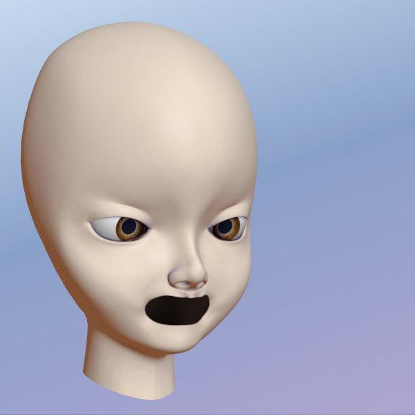

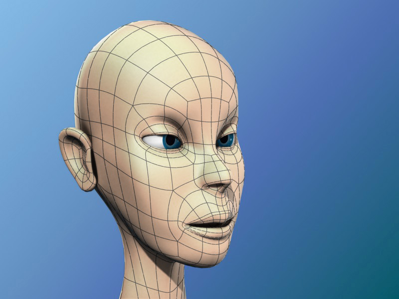

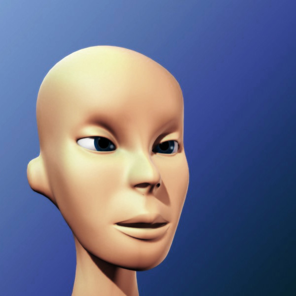

    Me he entretenido en los ojos, dientes y labios, sigo. ¿Tiene cara de cabreada o de cabreado?

    Esta muy masculino aun. X la boca, esa nariz la marcas, oreja no digo nada, los ojos están mirando para diferentes lados, lo hace ver loco, y tiene expresión de aburrido.
    Posdata: a mí también me pasa eso las mujeres me salen como hombres en la cabeza.

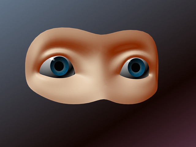

    Lego, quizás lo gire hacia un modelo masculino, ah, la feminidad en los rostros 3d, ese peliagudo problema. Puede que una de las cosas que fallan sean los ojos.
    Intento de ojos de chica, redondos y tal.
    Adjunto esta prueba rápida de modelado de ojos femeninos.

    Pues estos ojos se ven muy biennnn.

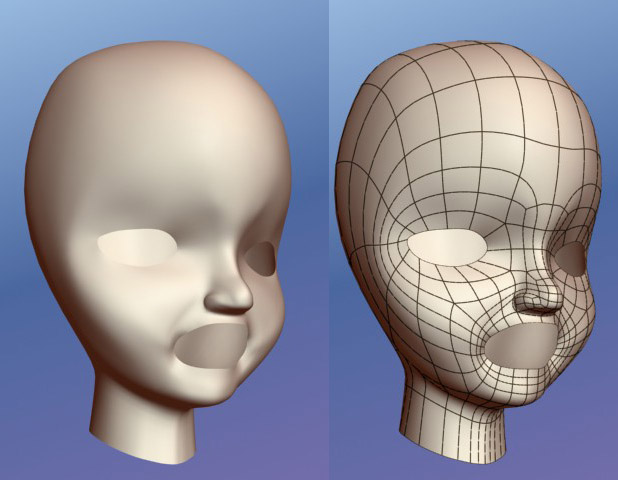

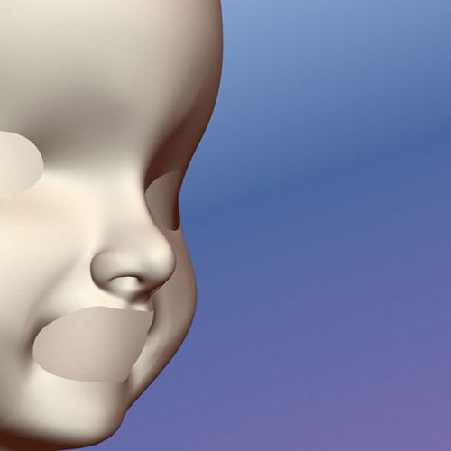

    No pensé que una nariz fuera a complicarme tanto la vida, y me quedan los ojos, la boca y las orejas.

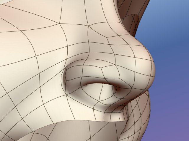

    Estoy siguiendo este tutorial, que, aunque es para Silo, es fácilmente extrapolable a max:
    character modeling by Tony jung.

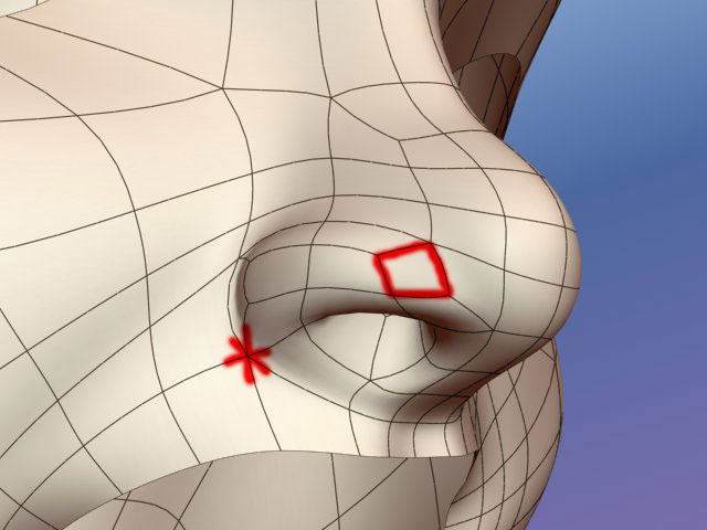

    ¿Cómo veis la nariz?

    Pues yo la nariz la veo bastante bien. Puede que tal vez, las aletas estén demasiado altas, pero a lo mejor es la perspectiva.
    Una cosa que te digo de tu anterior mensaje, aunque no sé si a lo mejor ya lo sabías y pensabas modificarlo. En la frente, en el entrecejo, tienes dos pentágonos que deberías suprimir.

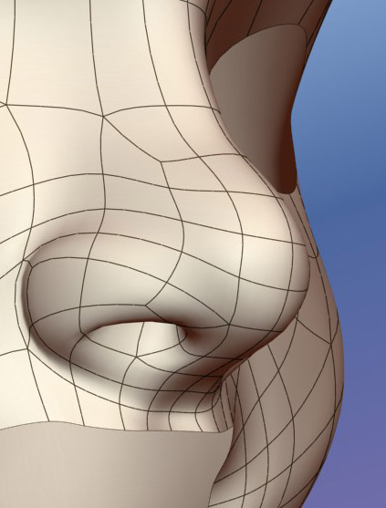

    Te sobra ese rombo y un nudo, adjunto imagen. Habría que reordenar un poco lo que está alrededor, claro.

    5,605
    Gracias por las respuestas
    Sagoga69, el pentágono de la frente tiene fácil solución, gracias por el apunte.
    Shazam, gracias, reorganizando malla, hecho.

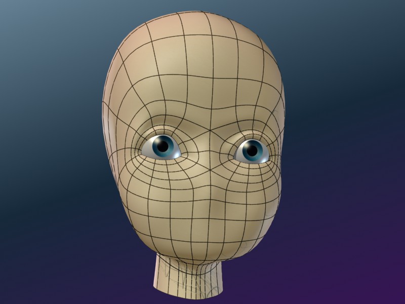

    He intentado arreglar la nariz. Además, he empezado otra cabeza, con los ojos que le gustaban a c17, el polígono de Sagofa, también esta arreglado.
    No me he olvidado tampoco del primer modelo que he publicado. En total, tengo en wip, tres cabezas, mola.
    Miniaturas adjuntas Miniaturas adjuntas ñeca_07.jpg   ñeca_07wire.jpg   ñeca_08.jpg   ojos_02.jpg

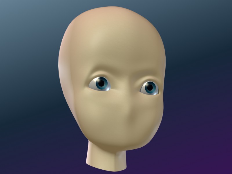

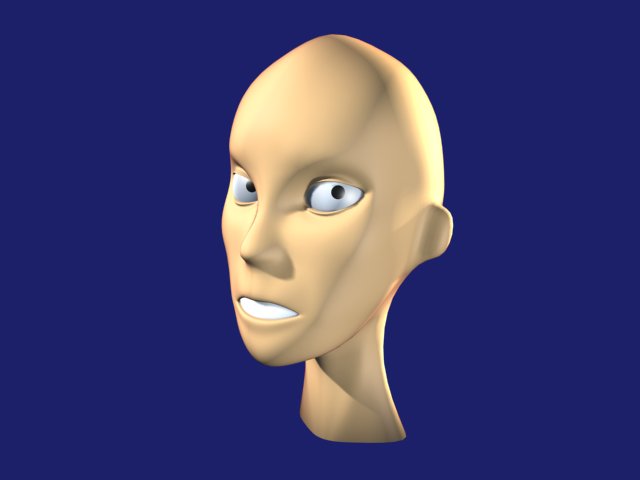

    Gracias Kairos, gracias Sagoga, hace ya dos semanas que no subo un update, dos semanas para unos ojos de nada, sigo.

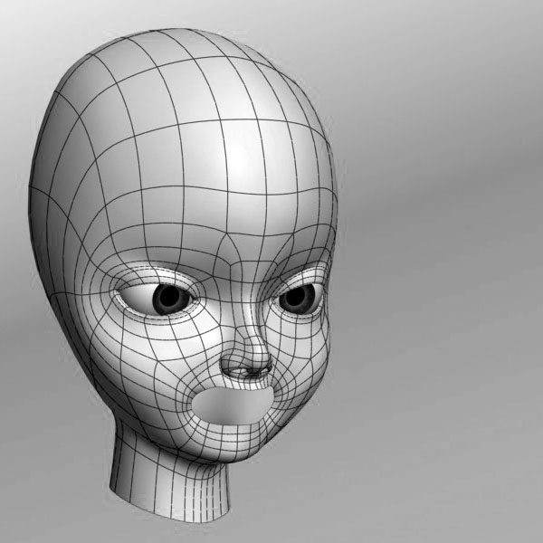

    A mí me gusta ver la malla sin suavizar. Me resulta más útil para fijarme y aprender. Dale caña Drakky.

    Drakky, le veo algo raro a la frente, tiene que ser más uniforme, (fíjate el trabajo que está haciendo Gremil, sylvia), la frente en las mujeres es más salida, pero no solo en medio de esta, sino en toda la frente. (, como me cuesta explicarme), ¿me entiendes? Creo que ni yo me entiendo.

    En una cabeza realista, cierto. Pero éste parece un ejercicio ton. Con lo que puede aceptarse esa frente. Creo.

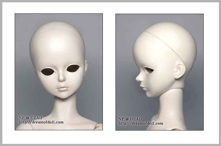

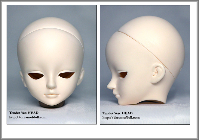

    A ver, la cabeza de Gremil, también es ton, pero su referencia es la de su hija, que tendrá una frente parecida a la que ha hecho.
    Yo en cambio, me he basado en la referencia de esta muñeca, que tiene la frente como con un abultamiento en el entrecejo, somos esclavos de nuestras referencias.
    De esta web: http://www.dreamofdoll.com/.
    Ahí llevas la malla sin suavizar, y el archivo para que trastes lo que quieras. Pero te digo que como intentes aprender a modelar mallas buenas con mi ejemplo, vas listo.

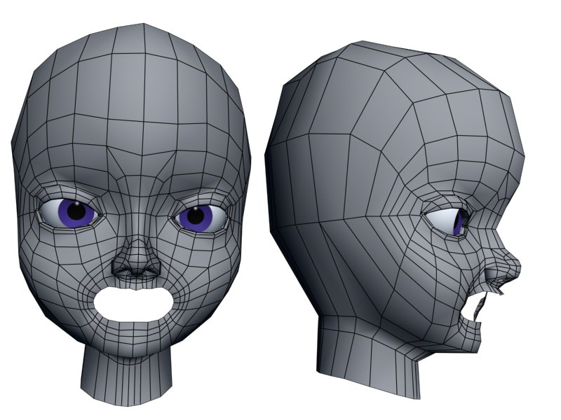

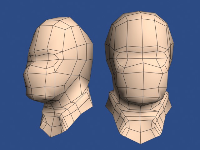

    Pongo una imagen para explicar lo de los planos. Fijaos como existe una estructura geométrica básica. Mucha gente pasa por alto estos detalles y es cuando se ven cabezas suavizadas en exceso o mal estructuradas. Saludos.

    Magnífico ejemplo, Ballo. Sin estructura no hay personalidad, y el modelo pierde fuerza, incluso una patata, para modelar bien, debe tener claros sus planos formales y estructura interna.

    Yo la teoría de los planos formales, la tengo más que clara, lo que pasa que a veces tiene cierta complejidad saber hasta que nivel debes seguir añadiendo planos formales.
    Ah. Ballo, gran ejemplo ese que has puesto.

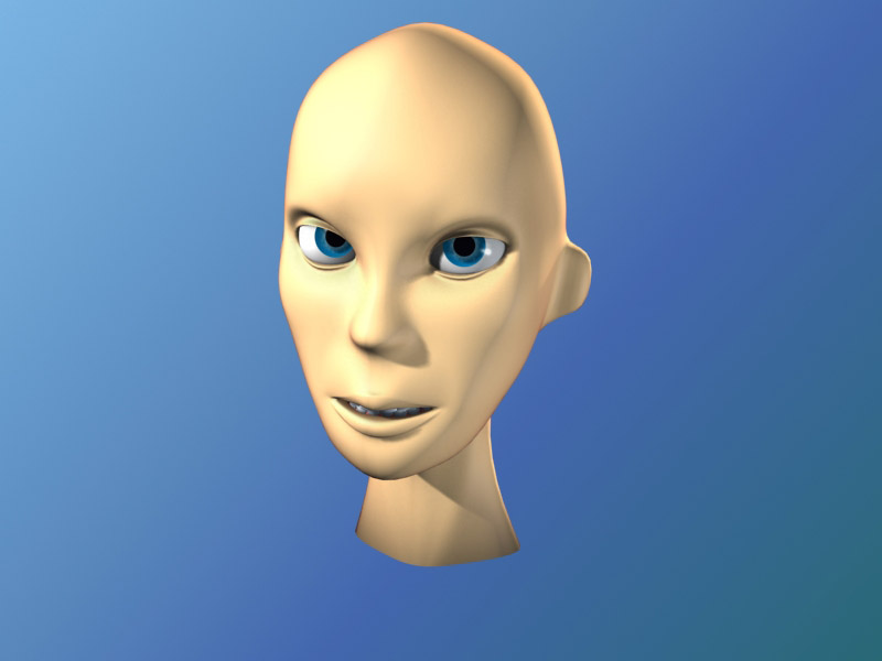

    He continuado algo el modelo de cabeza primero. Recordad que en total son tres modelos, este que veis ahora, el de la muñeca de porcelana y la que empecé por los ojos.
    De este, me falta colocar la oreja en su sitio. Hubo unos comentarios que decían que no parecía femenina esta cabeza. He intentado darle más redondez al cráneo y dejar más fina la mandíbula y barbilla, ahora es algo más femenina, pero sigo retocando.
  51. #51
    Mar 2006
    1,062
    Cabezas: ejercicios de modelado orgánico
    Pues yo la veo genial. A mí si me parece femenina, aunque puede que la mandíbula sea demasiado plana, y eso le de a lo mejor un aspecto un poco de machote, pero la veo bastante bien.
    Una pregunta. ¿te importa que te copie el título del hilo para mí hilo de la cabeza? Si es así, no pasa nada, ¿eh? Lo entendería, porque a lo mejor da lugar a confusión. Bueno, lo que tú me digas.
  52. #52
    5,605
    Vaya, gracias Sagoga, creo que tengo que afinar más la mandíbula y la barbilla, sí. Copia el título sin problemas, pero tendrás que abrir un hilo nuevo, porque creo que el foro no te deja cambiar los títulos una vez puestos.
  53. #53
    Nov 2006
    365
    Está bien che, yo solo decía lo que me parecía, ya está tomando forma. Todo bien. Un saludo.
    "Y no tener mas sobre mi corazón una cabeza"
  54. #54
    5,605
    Ta bien che, yo solo decía lo que me parecía, ya está tomando forma.
    Che Kairos, que tú apunte sobre la forma del cráneo me ha servido mucho para darle una apariencia más femenina, gracias.
    Dale con las críticas que me ayudan mucho.
