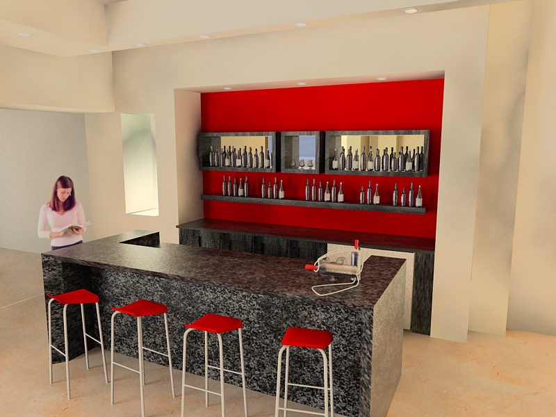

    Qué tal amigos, alguien sabe porque me salen estas manchas en las paredes, según e leído en el foro, bajando la emisión de GI, se puede componer, pero mi duda es, que es lo que provoca esa mancha, si es el reflejo de piso o si es el muro, entonces a cual le modifico el GI, un saludo.

    Hola, estas usando Vray? Si es así, usa Irradiance Map y cuosi Montecarlo. En los parámetros de rate ponle entre -3 y-1, o -3,-2. Las manchas tendrain que desaparecer, aunque el problema pueden varios toques en los parámetros. Un saludo.

    Saludos. A diferencia de sukp, si usas cuasi Montecarlo en escenas de interiores queda mal. Por que ese tipo de cálculo está diseñado para exteriores. Ve a la ayuda de Vray 1.5 para que veas las diferencias. En este caso es mejor usar ligthmap como 2da iluminación de cálculo de esta forma no saldrán manchas.

    Muchas gracias sukup y anima3d voy a llevar a la práctica sus valiosos comentarios y ya les informare los resultados. Un abrazo, y perdón olvide añadir que está hecho con 3dsMax 7 y Vray 1.5.
