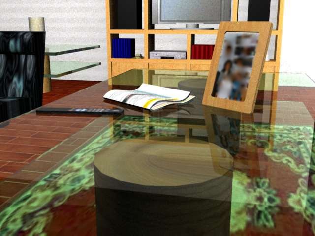

    ¿Qué consejos o trucos me dais a la hora de hacer un recorrido o película?
    Sobre todo, a lo que se refiere al ahorro de tiempo, pues en algunas ocasiones y sobre todo si uso mucho cristal (os mando el inicio del recorrido de un salón que nos han mandado en clase), a veces se hace eterno y no es cuestión de tener el ordenador días encendido por un jodido render.
    Y ya que mando esta imagen, afilad sin compasión vuestros comentarios sobre él.
    Me gusta muchísimo la infografía y a pesar de las dificultades que he tenido y sigo teniendo, es algo que como engancha no puedo dejarlo. Es como una especie de vicio.
    El recorrido y el modelado de todos los objetos, están hechos en 3dsMax 6.
    Las texturas son bitmap de una colección de texturas, salvo el cristal, que es Raytrace.
    Las luces son: una en el techo cenital y otra menos potente también cenital en la lámpara del fondo, la de la mesita con dos baldas de cristal. La mesa grande, tiene también dos baldas de cristal. Saludos y gracias por leerme.

    Haz como te dice Molok, aunque para pruebas es mejor (*.jpg) sin comprimir. En cuanto a la imagen, hay que mejorar bastantes cosas. Primeramente el cilindro que hace de base a la mesa necesita otro uvwmap plano para que la textura no se desplace, la textura de la alfombra es demasiado baja de resolución, usa el Google o similar para encontrar otras texturas de este tipo. El mando se ve plano, y en la parte izquierda de la imagen hay una cosa negra con manchas azules que no se identifica del todo, ¿el hogar de una chimenea?
    Y sobre los tiempos de render prueba a ir a rendering/raytracer settings y pon el máximum depht a 2. No te desanimes ya que estas enganchad@, aprovecha y haz todos los tutoriales que puedas.

    Pues soy chico Molok. El caso que en otros formatos (como jpg) si que me lo hace. Me di cuenta cuando me equivoqué y en vez de poner mov, puse (*.jpg) y me llenó el escritorio entero de imágenes. Doscientas cincuenta más o menos.
    Lo de avi lo mismo es por los códec, a ver si los busco por ahí y los instalo.
    ¿Sabéis algún programa que convierta de mov a avi? Y si lo hace a gif o flash, mejor que mejor.
    Y respecto a la cosa negra esa, Lochapowa, en realidad es un sofá que no se ve.
    La escena trata del recorrido por una habitación y el sofá es un ejercicio sobre solevados que me mandaron hacer.
    Y sí, tienes razón en cuanto a la mesa. Sin embargo, posteriormente cambié el cristal por un granito rojo bastante chulo, porque el renderizado se eternizaba. Y así no se nota ese defecto.
    La alfombra, la daré un suavizado y así no se nota tan rígida y plana.
