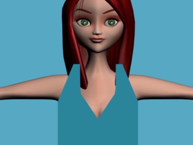

    Amigos, primera vez que publico soy nueva aquí, les escribo por que tengo un problema con mi modelo específicamente con la polera, estoy aprendiendo a ocupar el modificador Cloth, logre aplicarlo junto con el Garment Maker, me hace las costuras y todo, pero no logro que al simularlo no me traspase la geometría de la malla del cuerpo, que proceso me está faltando? En que parte uno le especifica a la ropa que no traspase esa geometría?
    Ayúdenme por favor, de verdad me he roto el mate probando, y he buscado mucho, y no he encontrado una solución.

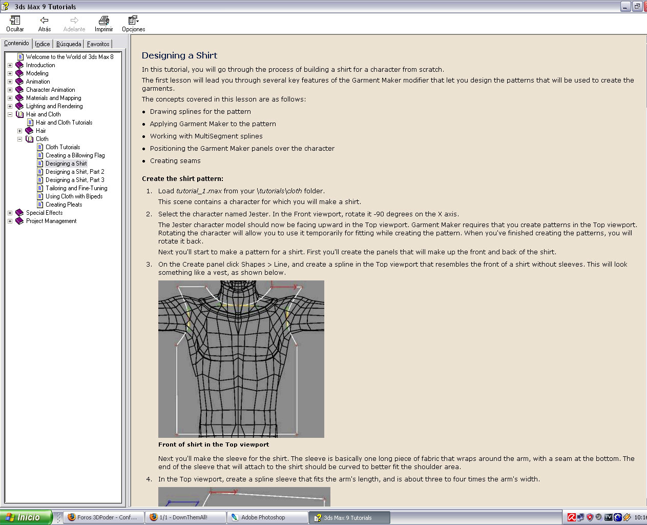

    Hola margarita.
    Bienvenida, antes que nada.
    ¿Has revisado los tutoriales que vienen con max?
    Si sigues bien los pasos no deberías tener problemas, te dejo una captura de la ventana del archivo 3ds Max tutoriales, localizas en: inicio>Autodesk>references>3ds Max 9 (8, 7, etc). Suerte y sigue publicando, por cierto, no hace falta que duliques los mensajes. Saludos.

    El Cloth se rige profesional propiedades físicas reales, así por ejemplo, tendrías que revisar el tamaño en escala del personaje. Para saber el tamaño de tu personaje en escala real, si trabajas en unidades de max, multiplica el tamaño en unidades de max por 60, de esta manera lo obtendrás en cm.
    Otra de las cosas importantes es la resolución de la malla tanto de colisión como de Cloth, muchas veces cuando te transpasa la malla es por esto mismo, por la resolución del mismo.
    También revisa el estiramiento de la malla, que viene definido por todo lo que empieza por UV.

    Prueba modelar la polera (no hacerla con el Garment Maker) y fíjate que no traspase tu modelado, y a esta polera le aplicas un Cloth y simulas la gravedad, así te debería funcionar. Saludos.
