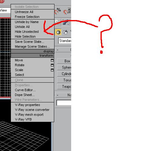

    Aprovechando el mensaje, alguien sabe cómo configurar el botón derecho del 3ds Max para poner otros comandos, algo parecido a lo que se puede hacer con el AutoCAD? Gracias.
