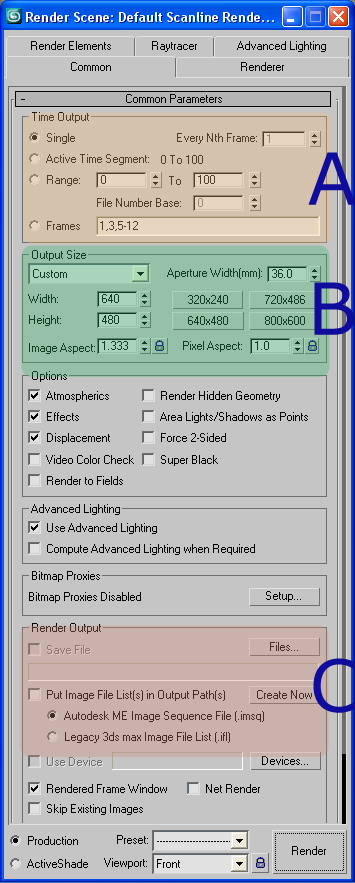

    Ayuda 3ds Max
    Hola sukp. Bueno aquí te envío una imagen que te pueda servir de ayuda ok? A: tu estableces lo que quieres renderizar, en el caso de la imagen(single), en el caso del tiempo que hayas designado para la animación, por defecto si no me equivocó es de 0-100 (active time segment), de un rango, y la posibilidad de ingresar los frames que quieras renderizar (frames).
    B: aquí tu designas el tamaño que se quiera ver tu imagen o diseño, puedes tomar las que tengas por defecto, (solo presionando el botón correspondiente, ejemplo 640x480), o poner custom y tu designas el tamaño que quieras ver la imagen.
    C: aquí tu guardas las imagen o video según el formato que le pongas, puede ser avi, (*.mov), (*.jpg) (*.tga), tif etc.
    Bueno espero que te sirva de ayuda, hablaos.
