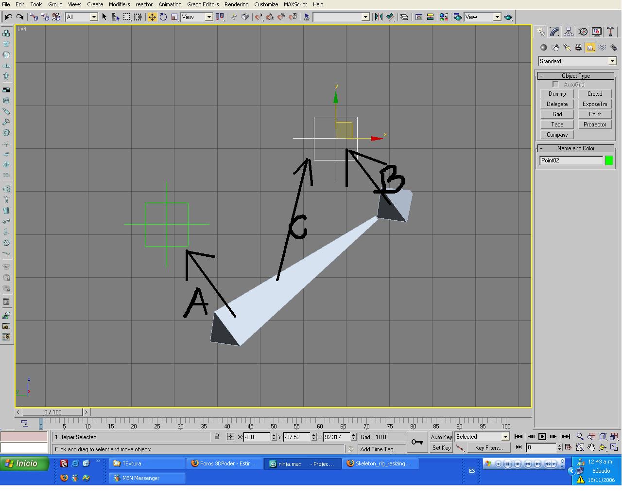

    Hola molco, de repente te pueda ayudar es una actividad sencilla mira, crea una cadena de 2 huesos (solo para el ejemplo), y crea 2 helpers y sigue las siguientes instrucciones:
    A: bone01 -> position constraint a helper01.
    B: bone02 -> position constraint a helper02.
    C: bone 01-> look at constraint a helper02.
    Es sencillo pruébalo.
    Aquí te adjunto la imagen de ayuda.
