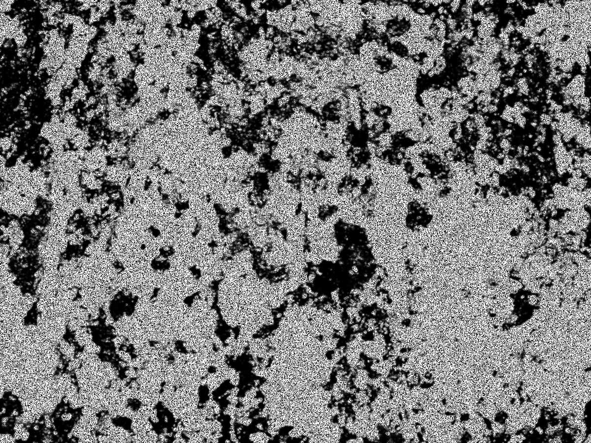

    3-según lo expuesto en el punto 2 el primer mapa de desplazamiento le meto un ruido a las partes blancas.
    De mi máscara y las negras no las toco (ya que no se bumpearan) ->mapa blanco Bump ajunto al final del mensaje para download.

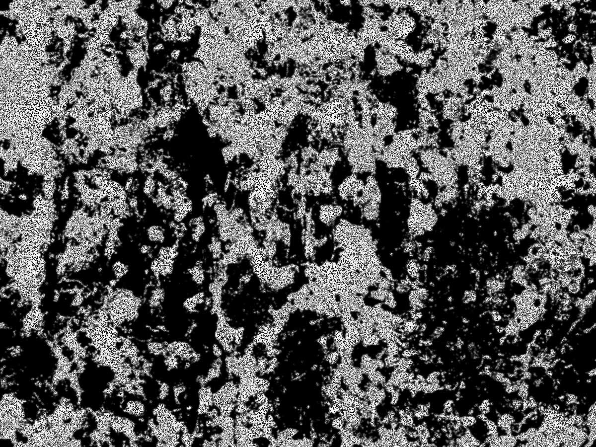

    4-al hilo del punto 3 me creo un segundo mapa de desplazamiento en el que meto ruido en las partes negras.
    De mi máscara y las blancas las invierto para que no suban. -> mapa negro Bump adjunto al final del mensaje para download.

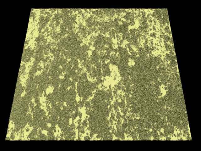

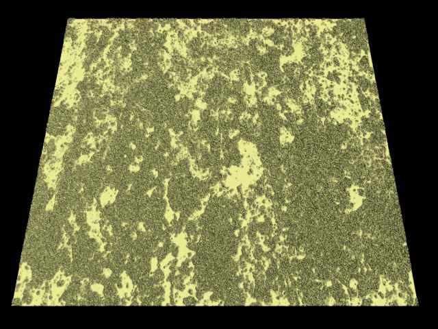

    resultado.
    Sólo se me bumpea (desplaza) uno de los dos mapas de desplazamiento. Después de darle vueltas.
    Y más vueltas al tema no he conseguido solventar el tema por lo que recurro a vosotros.

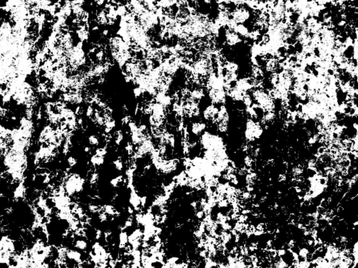

    nota: en archivos adjuntos de este mensaje he subido la escena para que veías los settings, la máscara primitiva para que.
    Veáis cuáles son los tonos negros y cuales los blancos. Y también he subido los dos mapas de desplazamiento.

Nombre: por qué sólo se bumpea uno de los dos varydisplacement.jpg

Nombre: mapa blanco bump.jpg

Nombre: mapa negro bump.jpg

Nombre: mascara para que veaid cuales son los tonos blancos y cuales los negros.jpg

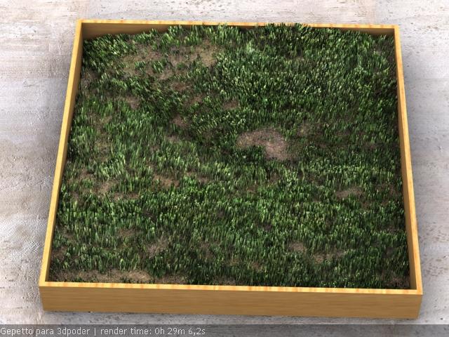

    No sé si es que lo que busco no se puede hacer, pero me resulta extraño. Lo que he tenido que hacer es meter un Bump por otro lado, para que la tierra no parezca demasiado lisa:

    Excelente Gepeto, creo que un poco más de materia gris y lo solucionas. A mí me interesa mucho, gracias por la idea. Saludos.

    Desde luego no es el típico césped 3d, tiene una pinta interesante. (Aunque tienes que regarlo un poco más).

    Parece un bosque visto desde muy alto, como la vista aérea de un terreno-.

    Se me ocurre que, si le pones un Normal Map a la tierra y un Vray displacement Mod al pasto sería algo muy interesante. Saludos.
