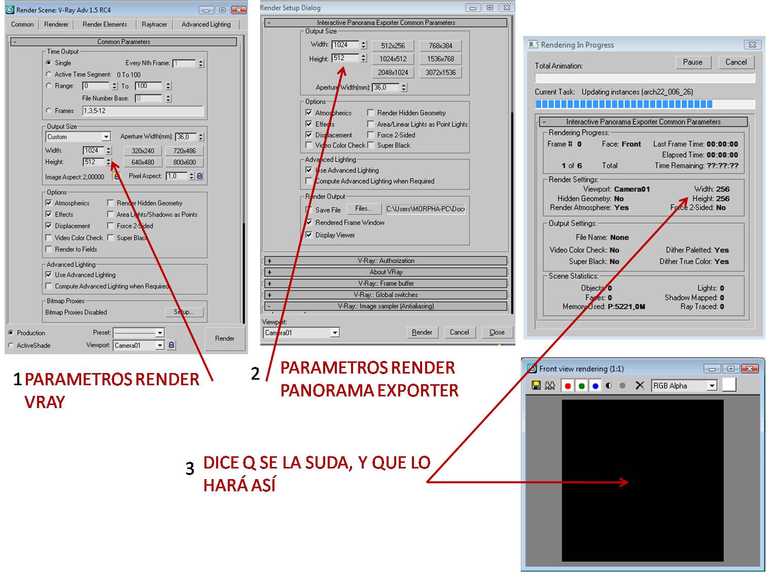

    Pues tengo un problema con esta herramienta de panorama exporter. Cuando le doy valores en el output size, digamos 1024 por 512 y le doy a render, empieza a renderizar con una resolución muy por debajo de lo indicado, digamos de 256 por 256 y así, al aplicarle 3072 por 1532 lo máximo que me tira es de 768 x 768, además si notan siempre es en un formato cuadrado en lugar de rectangular como el que pido.
    Alguna sugerencia? Gracias de antemano.

    Gracias, todo eso lo tengo claro, de hecho, renderizo y todo, uso Vray con la cámara estándar, y me sale todo, de hecho, puedo crear el 360° y moverlo en la ventana del 3ds Max, pero el formato que me genera es una imagen cuadrada y de más baja resolución a la que le pido, como explicaba arriba, me cito:
    Cuando le doy valores en el output size en la ventana de render del panorama exporter, digamos 1024 por 512 y le doy a render, empieza a renderizar con una resolución muy por debajo de lo indicado, digamos de 256 por 256 y así, al aplicarle 3072 por 1532 lo máximo que me tira es de 768 x 768, además si notan siempre es en un formato cuadrado en lugar de rectangular como el que pido.
    Te agradezco mucho.

    El problema que me surge al no poder darle un formato rectangular digamos de 2:1 (1024 por 512px por ejemplo) es que, a la hora de generar el (*.mov) para visualizarlo en el QuickTime, se ven partes entrecortadas mal empatadas demeritando la calidad de la presentación.
    Alguien, can help?
    Posdata es como si tuviera algún tipo de candado en el width y el height del output size.
    Última edición por rappaniu; 18-11-2011 a las 21:11

    De manera gráfica.

    Poniéndole 3072x1532px, me arroja una ventana de 729x729px, al parecer se corrigió el problema de las imágenes mal encajadas a la hora de hacer el 360°, pero sigo sin poder darle la resolución a mi antojo y en proporción rectángular, ¿cómo se ve en la imagen adjunta del mensaje #9.

    Es un poco tarde, pero bueno te explico. El panorama exporter lo que hace es sacarte 6 imágenes de un cubo y luego montártelo para que de esa manera tengas el 360. De ahí que cuando tu le das una resolución las imágenes que renderiza sean más pequeñas, por que la resolución que tú das es la de la imagen final. No sé si me he explicado bien. Si tu pones una resolución de 3072 por 1536 el panorama exporter lo que te genera son 4 imágenes de 768 x 768 y 2 de 3072 por 384 correspondientes a los 6 lados del cugo, luego estas imágenes las une y te da una imagen de 3072 por 1536.
    Debido a esto no puedes generar una imagen que no sea cúbica en su formato, la proporción siempre será de 2 a 1 y el resultado final será 1:1.
    Espero haberte sido de ayuda.
