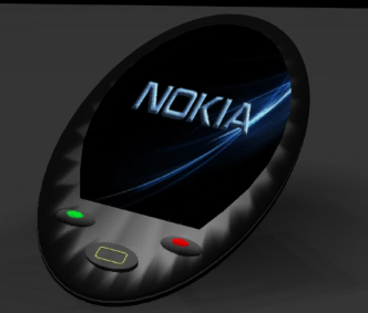

    Hola a todos. Soy nueva en esto y me gustaría que me ayudéis a iluminar esta escena. La entrada me queda muy oscura. Tengo puestas dos luces Vray en cada ventana y una direct. Quiero que las partes oscuras se me iluminen más, pero si subo el global map me queda lo otro muy fuerte. Gracias por todo.

    Se dice que las imágenes ocupen poco para esos que aún tienen la conexión de 56 pero, tan poco no hombre. Prueba a poner una Vray con poco multiplicador detrás de la cámara.

    Bienvenido Ibarluze, si puedes, publica la imagen a 640x480 o algo así, y se verá mejor, no hace falta que sea tan pequeña, estas en tu casa.

    Hola y bienvenida. Tiene muy buena pinta. En caso de no poder solucionarlo aumentando el número de rebotes o su intensidad, deberías utilizar el Color Mapping. Sólo con cambiar el controlador, dejando el valor en 1, ya se nota la diferencia. Un saludo de Vicente.

    Hola. Tu render parece estar muy bien, pero estoy de acuerdo con que publiques uno más grande para poder notar detalle. ¿tras la cámara hay paredes? ¿o simplemente un hueco? Porque en caso que no exista nada puedes probar cerrar la habitación para que la iluminación indirecta de la nueva pared actúe sobre el resto de la escena, eso puede que ayude sin la necesidad de ingresar nueva luz. Pero en caso de que no funcione o efectivamente ya tengas una pared por detrás agregar una luz por detrás me parece una buena solución. Saludos.

    Tengo una pared detrás de la cámara. ¿Qué luz tendría que poner detrás para que no se note artificial? Cuando pueda representar una imagen mayor. Gracias a todos.

    Aupa Ibarluze, yo le pondría una luz Vray tan grande como es la pared trasera. Juega con una intensidad pequeña y que no genere sombras y vete subiendo según lo veas. Un saludo de Gorehide.
