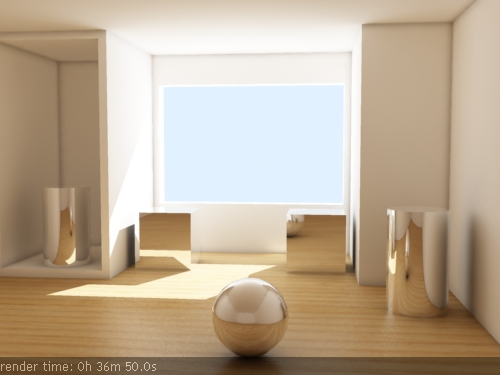

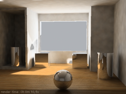

    Saludos. Me leí todo el hilo donde Dideje explicaba el funcionamiento de Vray y me ha quedado una duda: En la escena de luz_natural, 3ds Max, que era un interior con una ventana, se explica como iluminar la escena con fotones, al final de todo Dideje pone una imagen final de cómo lo ha iluminado, pero no pone los parámetros que ha utilizado para obtener dicha imagen.
    He intentado conseguir el mismo resultado, pero no consigo acercarme, siguiendo todos los consejos de Dideje. Podrías dedije indicar que parámetros has utilizado para obtener dicha imagen? (o alguno que lo haya conseguido).
    Os pongo la fotografía de la imagen final que puso Dideje. Gracias.
Nombre: 9.luz_natural_ps.jpg
Visitas: 459
Tamaño: 33.8 KB

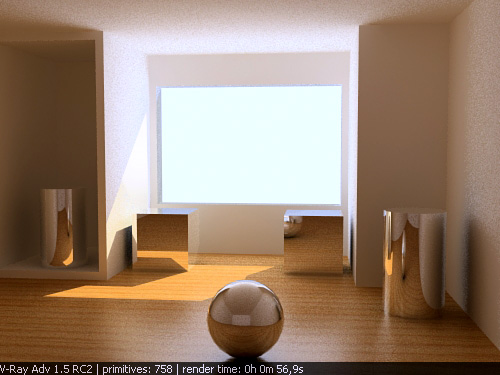

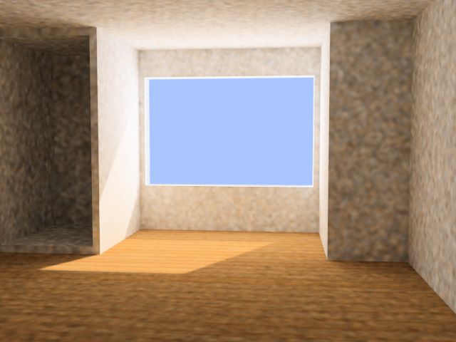

    Bien subo la imagen de cómo me está quedando, los parámetros míos son:
    0,8 primary bounces. Irradiance map.
    -3 -1.
    Clr 0,3.
    Nrm 0,3.
    Dist 0,25.
    Hsphere 35.
    Inter 35.
    0,75 secondary bounces.
    Photon Map(unidades en cm).
    10 bounces.
    Search Dist 5.0.
    Max Photons 30.
    Multiplier 1.0.
    Max density 1,0.
    Activos:
    Convert todo irradiance.
    Convex hull área estimate.
    Estore Direct Light.
    Retrace 2.0.
    Retrace bounces 10.
    Enviroment.
    Multipliador 0,1 color azul claro.
    Color mapping.
    Hsv.
    Dark: 70.
    Bright: 1.
    Subdivisiones de las luces en el panel system.
    Pricipal: 3000.
    Luz Vray: 1500.
Nombre: FotonsMeus.jpg
Visitas: 325
Tamaño: 86.5 KB
    Color Mapping. Hsv
    Dark: 70
    Bright: 1.
    Comprueba ese parámetro.
    "Nadie nace con un software de 3D bajo el brazo" Proverbio... no es un proverbio es una realidad
    49
    Vray parámetros Dideje
    Saludos Davescambra. El valor de dark a 70 esta puesto a propósito porque si no el cuarto de la fotografía me sale bastante oscuro, y si subo mucho el multiplicador de los rebotes secundarios, las paredes se tiñen de marrón.
    reconvertido
    14,922
    131
    873
    Para esa imagen, Dideje usaba valores alrededor de 10/15 para dark multiplier.
    Enviroment. Multipliador 0,1 color azul claro.
    Si tienes una luz Vray en la ventana con la opción skylight portal activada, y tienes ese valor en el multiplicador, no me extraña que tengas que subir tanto el valor de dark multiplier. Repasa bien el hilo, porque con eso aprendí yo Vray y casi casi que sabría decirte al dedillos parámetros que se usaron para esa escena.
    reconvertido
    14,922
    131
    873
    Por cierto, fíjate en la imagen de Dideje. ¿Cuál crees que es la fuente luz principal en esa escena, la luz ambiente que entra por la ventana o la luz del sol? En otras palabras, ¿la escena es más azul que amarilla o más amarilla que azul? Si no te planteas este tipo de cosas y sólo te dedicas a copiar parámetros, nunca obtendrás el mismo resultado que prentedes copiar.
    49
    A ver IkerClon. Es cierto lo que dices de que Dideje usaba un valor de 12-15 para el dark. Yo al principio también partí de este valor, lo que me pasaba es que el cuarto me quedaba bastante oscuro y empecé a tocar los valores de dark, rebotes secundarios e intensidades de las luces hasta que el cuarto me quedo bastante más iluminado, sin que se me quemase o quedará demasiado iluminado otras zonas.
    Respecto a lo del environment, ya sé que parece un poco raro, pero es que, si lo subo entonces la entrada de la ventana aparece quemado.
    Te invito a que ilumines esta escena para conseguir el resultado que puse al principio, ya que yo he estado intentando y de momento no sé que está fallando.
    O de los parámetros que tengo que modificarías para ir acercándome más al resultado de Dideje. Gracias.
