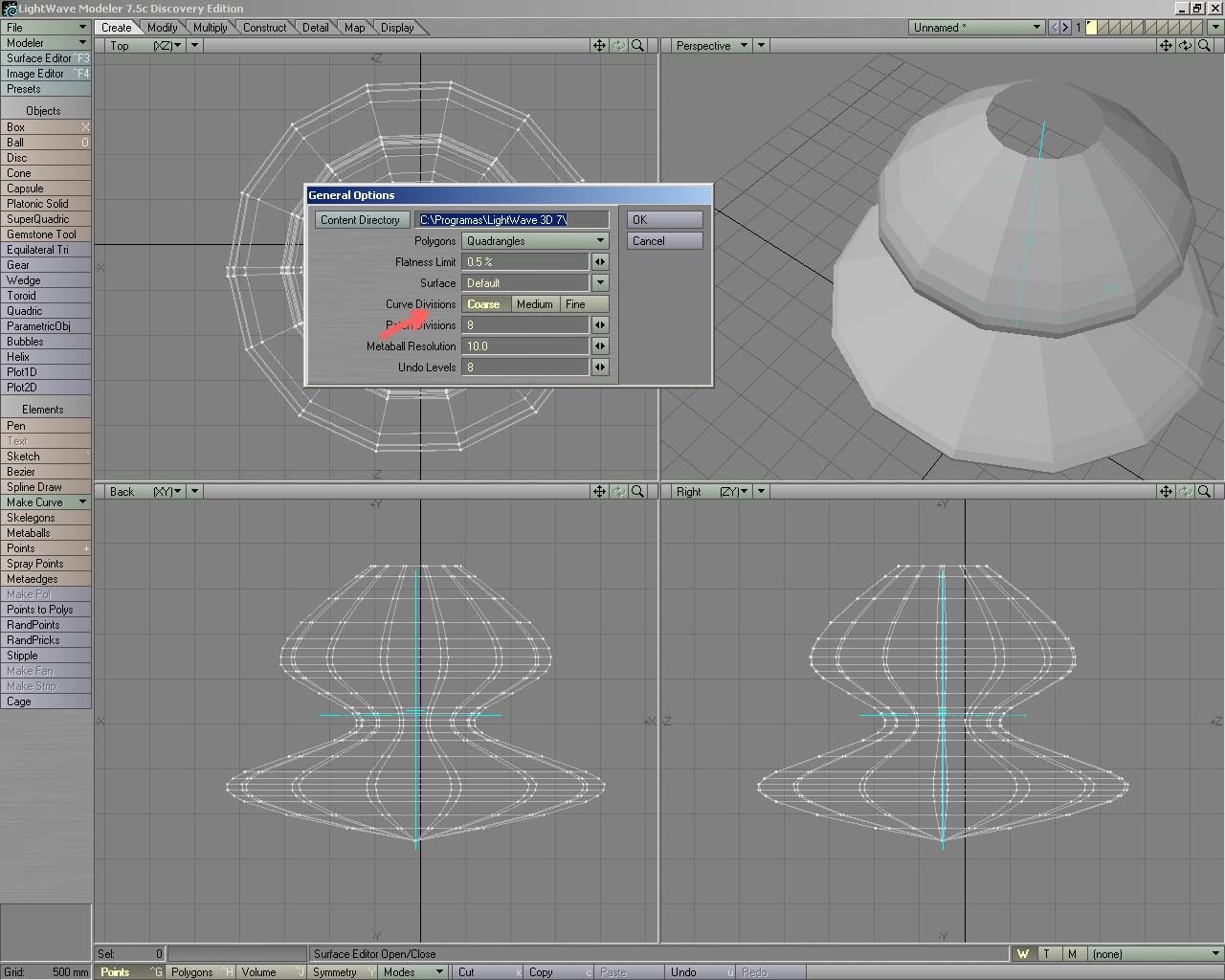

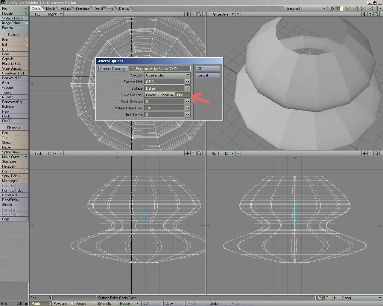

    Aunque mis conocimientos no llegan en LightWave a los de Askelmar, creo tener la solución a tu duda. Debes configurar el nivel de pasos de las curvas en: modeler - options - general options.
    Aunque me imagino que habrán más opciones con más control sobre el número de pasos entre vértices.

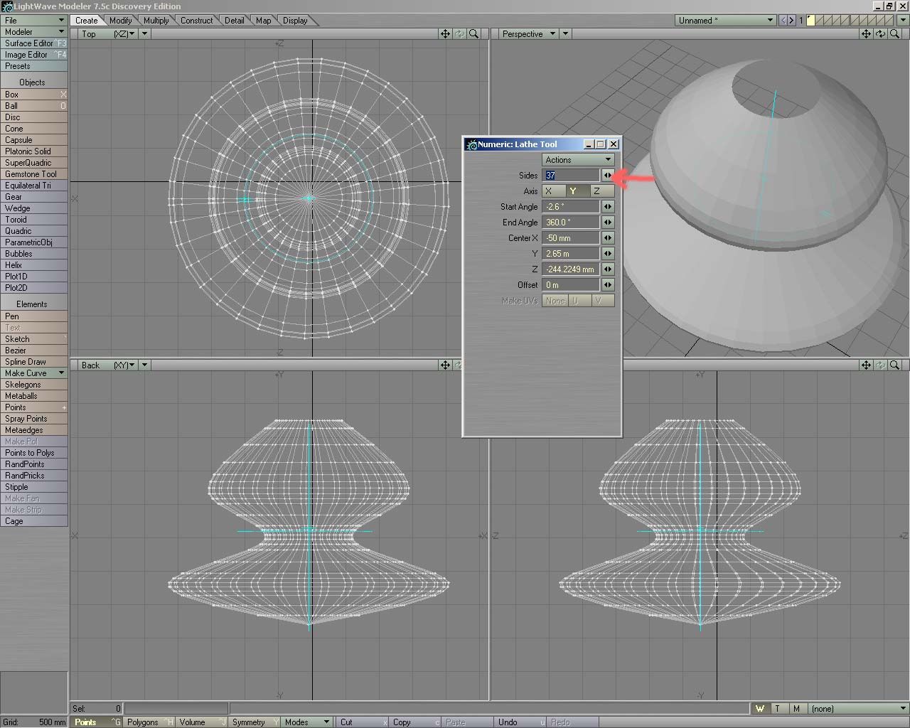

    Luego puedes controlar el número de lados del lathe en.
    Modeler - Windows - números options open/close.
    Pero para que salgan las opciones del lathe necesitas tener la herramienta activa, y se actualiza en tiempo real al mismo tiempo que cambias el valor.
    Te dejo algunas capturas de pantalla. Un saludo.

    Pues ya está Cabfl te ha dado la respuesta estupendamente. En general options vigilar el curve divisiones y con el atajo (n) para sacar panel numérico y la herramienta activa a jugar. Lástima que LightWave no incorpore un sistema de curvas como el de 3ds Max que es mi preferido esperemos que el 8.

    De todas formas, si dibujas la curva tirando puntos de uno en uno puede que ese sea el problema Vector que la dibujas con la automática que tira un montón de puntos, ve situando cada punto con el botón derecho y luego le das a make open curve, y con curve divisiones en medium cómo te indicaba Cabfl en la captura y luego le das a n para sacar la opciones, así deberías poder controlar de forma interactiva la subdivisión.
