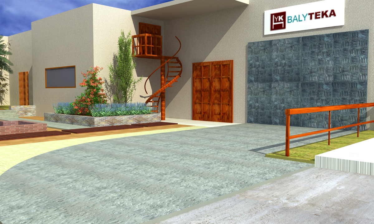

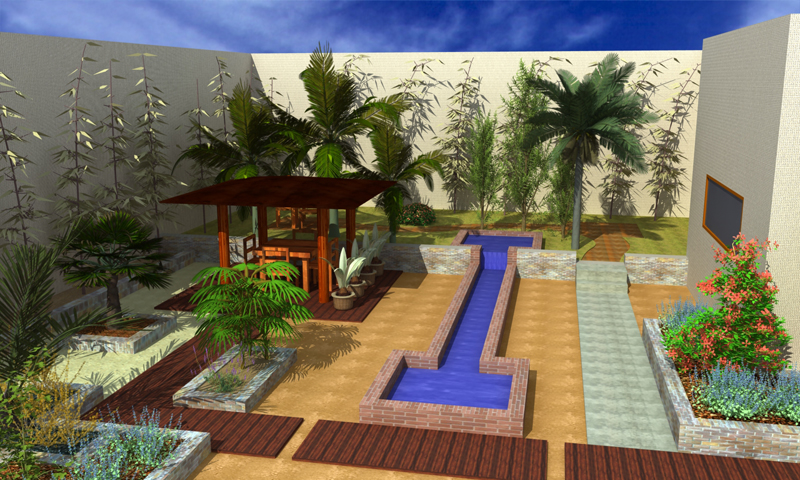

    Hola, soy nuevo en esto. Este es mi último trabajo, pero necesito mejorar, es para ampliar mi campo de trabajo. Diseño jardines, y esta parte del 3d la hago desde hace 3 meses, totalmente autodidacta (es un problema).
    Pc Intel Core Duo 3 Ghz, 4 GHz Ram, 256 Mb video, pero muy floja.
    3dsMax 6 con Vray (que no controlo), las plantas de easynat y Xfrog.
    Si me dan su opinión y ayuda pues se lo agradeceré. Un saludo y gracias.

    Te recomendaría que miraras algún tutorial de iluminación exterior con Vray, no sé si aquí en el foro, allá alguno, hay uno muy bueno y sencillo en la web, no te lo pongo porque las normas del foro no lo permiten, el mapeado y las texturas de los materiales se ve demasiado y creo que tienes problemas con los Xfrog los materiales no están bien en la vegetación.

    Pues me parece que como dice luferca 20 podrías empezar leyendo tutoriales de iluminación para exteriores, en este foro hay varios temas relacionados.
    Con respecto al diseño de tu jardín, no sé que te habrá pedido tu cliente, pero lo veo muy saturado de pequeñas cosas, y no tiene un lenguaje uniforme, creo que ha quedado muy subdividido, y eso que ya era chico de antemano.
    Yo creo que el jardín debe ser más parecido a un espacio de permanencia y aquí dominan las circulaciones, como si fuese un parque botánico en el cual se realizan visitas guiadas.
    El techo de la mesa me parece que quedo muy bajo para la altura de una persona. Saludos.

    Se ve rara la escala de los UVS, trata con porcentajes más grandes. Se repiten demasiado.

    Te recomendaría que miraras algún tutorial de iluminación exterior con Vray, no sé si aquí en el foro, allá alguno, hay uno muy bueno y sencillo en la web, no te lo pongo porque las normas del foro no lo permiten.
    Desde cuando no se permite poner un enlace a un tutorial? Lo que no se permite es poner es warez, seriales, pero tutoriales los que quieras.
    Por lo demás coincido con lo que te han dicho. Un saludo y a seguir mejorando.
