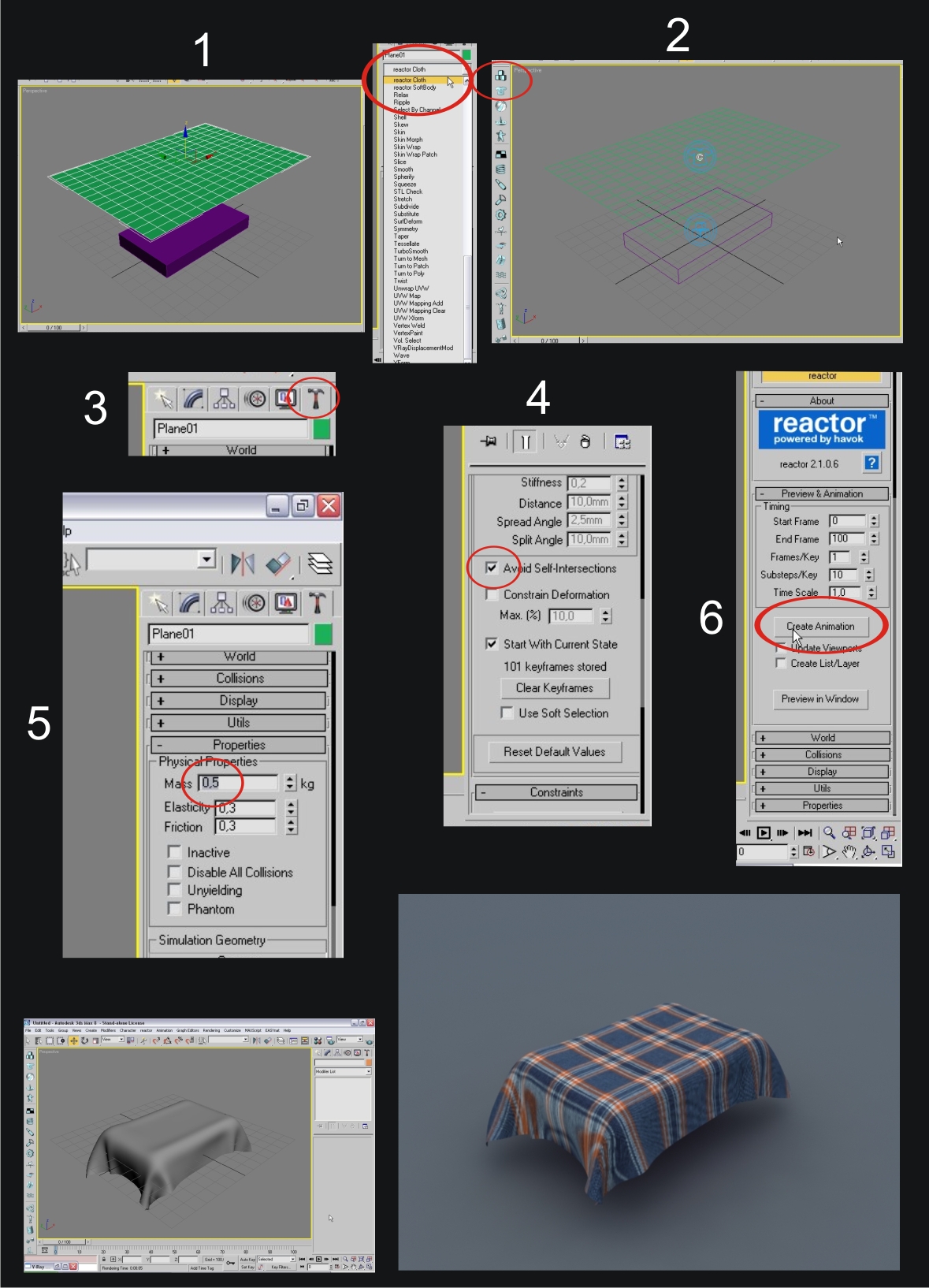

    Pues sí, si hay una utilidad con la cual crear telas y ese tipo de cosas viene incluida en el 3dsMax se llama Reactor, te eh preparado un mini tutorial de cómo hacer una tela simple, no es muy avanzado, pero te va a servir para comenzarlo a usar, suerte.
    1- Crea un box y un plano (el plano por encima del box), selecciona el plano y agrega el modificador Reactor Cloth.
    2- Selecciona el plano y le asignas una colección Cloth y al box le asignas una colección rigid body.
    3- Dirigite a la pestaña de utilidades y selecciona Reactor.
    4- En la mestaña de modificación del plano en la ocion de Cloth tilda la pestaña avoid self-intersections esto va a impedir que los polígonos de la tela se entrecrucen.
    5- Dirigite a la pestaña de ultilidades donde anteriormente seleccionaste rector, selecciona el plano y en la pestaña de propiedades dale un valor de, por ejemplo, 0,5 en la masa.
    6- Subí un poco hasta la pestaña de preview & animation y tilda create animation, si todo salió bien y no me olvide de algo vas a tener lista tu colcha.
    Posdata: tener en cuenta que mientras más polígonos le agregues al plano mejor va a ser la definición de la tela, eso sí, va a tradar más. Suerte.

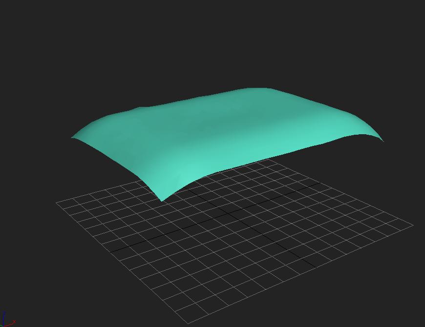

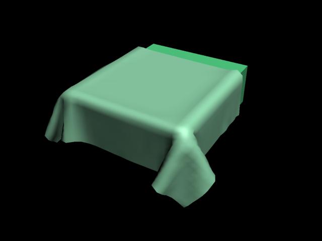

    Darkmind ya logre que adoptara la forma de colcha, pero como le hago para que cuelgue más como en las imágenes que me mandaste es que la que me salió tiene una forma muy extendida parece tapete.
    Comprueba mi imagen.

    434
    Crear una colcha
    No te compliques la vida usando el Reactor, es una utilidad muy inestable mejor usa el Cloth y ya así de sencillo.
    Oct 2006
    59
    Crear una colcha
    Lo que dice Cebula también es una opción, depende de con que herramienta te sientas más a gusto, en cuanto a lo de que me decís de que cuelgue, sencillo, has más grande el plano.
    Jun 2002
    568
    Crear una colcha
    Eso te pasa por que necesitas uamentar la resolución ded la colcha, la colcha ha de estar subdividida, cuantas más sibdiviones mejor, pero más lento, una un colcha también se puede hacer a ojo moviendo vértices, girando, metiendo arrugas.
    Jun 2002
    568
    Crear una colcha
    Pero que mal escribo. Mars dame una tolla.
