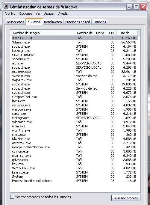

    Bueno a mi tema, resulta que me baje el (*.ace) utilites y el reg cleaner, pero como no me iba el ordenador pues no lo pasé, y ahora que me va, han expirado los 30 días. Pongo el administrador de tareas por si veis algo que yo no veo y sea importante.
    ¿Por cierto, si es algo del firewall dónde lo puedo ver?
