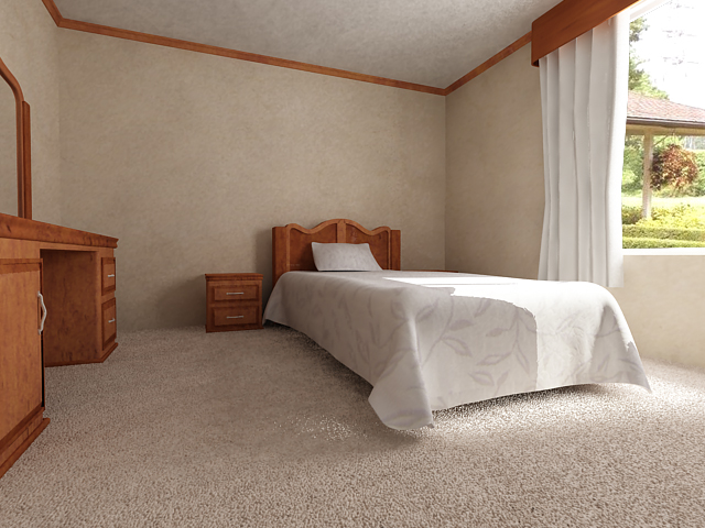

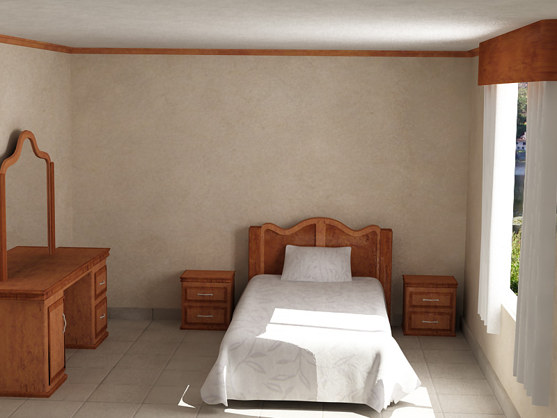

    Hola amigos, como verán con estas imágenes soy muy nuevo con el uso del Vray, así que, me gustaría que me ayudarán dándome sus opiniones para mejorar la calidad del render y el modelado por supuesto, iluminación, en fin, de todo, mi duda más grande es el ¿por qué siempre me sale ese techo o plafón tan quemado, no sé si hay algo mal con mis escenas que esa luz siempre aparece.
    Adjunto 2 imágenes.
    Como he visto que sugieren en los foros que se de la mayor información posible, aquí les enlisto mi equipo de trabajo:
    Workstatio Dell Precision 390.
    Intel Core 2 Duo a 1.86 g.
    2 gigas en RAM.
    3ds Max 7 con service pack 1 (no se para que es el service pak, pero yo se lo instale).
    Tarjeta de video: Nvidia Quadro 128 Mb.
    Versión del Vray: 1.47.03.
    Iluminación del render: 1 Target Direct multiplier:7.
    1 Vray light mult.:20.
    Todos los materiales son vraymtl con su respectviva textura, algunos con Bump.
    Espero sus críticas y sugerencias por favor.

    Hola oscarqvm. Intenta regular la luz Vray para que o que me el techo, ubicando donde dice: normalizar. Por lo demás se ve bien. Saludos.

    A mí me gusta la luz. Lo único que le subiría son las subdivisiones de la Vray a 15 o 20 para quitar las manchas en la zona oscura.

    Muchas gracias Hyda, procedere a probar y comprobaré los resultados, espero pronto subir la imagen ya con mayor detalle y ambientación.
