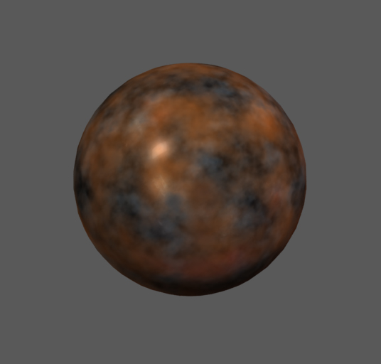

    Yo en 3dsMax 8 lo haría de la siguiente manera (es un poco más ocmplicado).
    Abres un material composite. Y en el material base pones un estándar. En el Diffuse del estándar pones un Shader noise. Trata de configurarlo parecido al sahder 1 del tutorial, pon el noise en modo fractal y mueve los parámetros (son un poco diferentes al Shader que se ve en el tutorial). En el siguiente material del composite (debajo) pon de nuevo un estándar y mete en Diffuse otro ruido, y repite el proceso tratando de que se parezca al óxido del Shader 2 del tutorial. Y en este materialy ahora coge ese material y cópialo en la opacidad del material anterior. Pero cambia el marrón por negro y dale a swap. De esta forma en lo blanco veras todo tu primer shader, y en lo negro veras todo el Shader 2 (o sea el color óxido). Y así vas repitiendo los procesos.
    La capa del azul sería igual. En el tercer hueco del composite (material 2 en este caso) harías un Shader parecido al azul del tutorial. Y esa misma textura la añadirías en opacity. Hasta que en tu bola solo veas la parte azul y el resto sea transparente y veas todo lo de debajo.
    Luego también puedes modificar la densidad de cada capa del composite con el número de la derecha. Por ejemplo, puedes bajar el azul para que solo sea un matiz en la bola y se deje entrever podr debajo el resto de colores.
    Este método como ves e Sun poco más tedioso y artesanal que el del tutorial. Pero no conozco una herramienta que actúe de forma similar en 3dsmax.
    Pensando. Podrías ahorrarte un paso si en el material base en lugar de empezar por el Shader 1, empiezas por el del óxido, el segundo. Entonces en un hueco pones el color óxido, y en otro hueco pones textura, eliges noise y ahí preparas el Shader 1, el negro. Así te ahorras un hueco de composite. Luego en el segundo ya pones igual que antes el azul, etc.
    Más o menos se puede hacer igual, aunque da la sensación que en ese tutorial el método es más directo y sencillo que con el composite en 3dsmax.
    En el tutorial, cada Shader noise es una capa independiente que se relaciona con la siguiente capa (o esa es la sensación que tengo). De forma que cuando uno de los colores lo dejas en blanco, se asume que será transparente y verás en el lugar blanco todas las capas anteriores. En max yo no conozco un método similar, si no es componiendo materiales y jugando con opacidades y con el porcentaje del composite. No sé si alguien conocerá otro método. Saludos.
    Esta bolita la he hecho así.

    Muchas gracias José, ahora mismo me pongo haber que tal me sale, la verdad que en el tutorial parece super sencillo, bueno de hecho, en 3dsmax tal como lo explicas tampoco parece complicado lo dico gracias. Un saludo,Enka.
