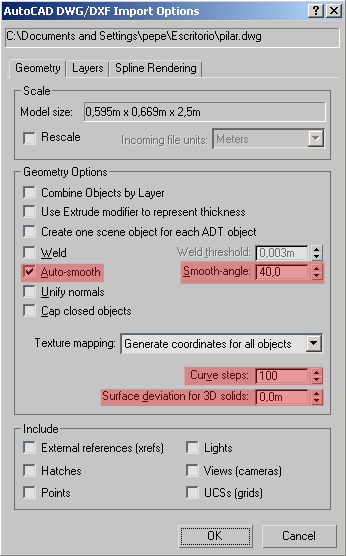

    Hola a todos, opino igual de edwar Alderete, los comandos facetres e isolines solo tienen incidencia dentro del ámbito de AutoCAD. En efecto, solo son comandos que van a controlar la visualización dentro del mismo AutoCAD.
    Si hacemos una círculo que en AutoCAD mida 2 m, al exportarlo a max, este por defecto se importa como 2 o 2 milímetros, en consecuencia, el parámetro surface desviation for 3d solid no tendrá el margen necesario para poner más subdivisiones para que se generen más caras en el desarrollo de la curva.
    Ahora, si al importar activo resacale, pongo como unidad de importación meters, en surface desviation for 3d solid tendré un buen control para decidir con cuantas caras necesito que se importe.
    Esto, a pesar de controlar la densidad de la curva importada, no hace que el objeto se vea o no facetada (podemos tener una curva con muchas caras y aun así verse facetada).
    En una geometría curva, las caras hacen entre ellas un determinado ángulo. Con el parámetro Smooth angle, le indicamos al max cuál será el ángulo mínimo que tomara en cuenta, para que a partir de este ángulo las caras se vean suavizadas, en consecuencia, valores menores a este ángulo harán que se vean facetadas.
    Ejm: un cilindro con 18 caras (360 grados / 1 genera ángulos suplementarios de 20º.
    En Smooth angle 1, 2, 3, 4, 5.20 = facetado.
    En Smooth angle 21, 22, 23, 24, 25. etc. = suavizado. Saludos.
