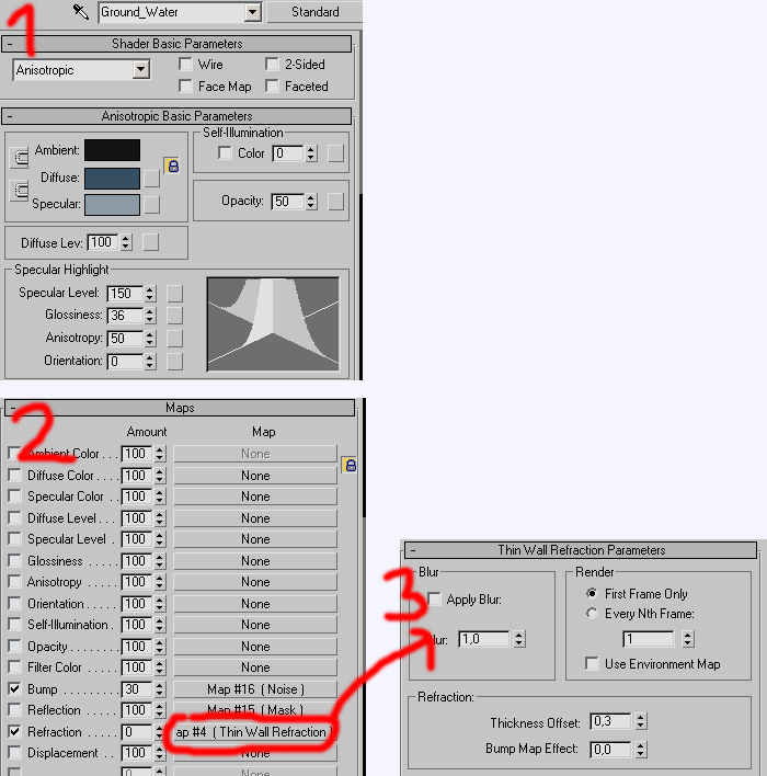

    Gracias Caronte. Por si a alguno nuevo le vale:
    1) he cogido el material Ground water que trae max en su biblioteca (la cual por defecto la tenemos en c:\archivos de programa\Autodesk\3dsmax8\matlibs\3dsmax.mat al cual le he bajado la opacidad para que se vea bajo el agua.
    2) en el mapa refraction le he metido un Thin wall refraction para distorsionar lo que se ve bajo el agua. La refraction la he bajdo a 0.
    3) en el punto 3 de la imagen podéis ver los valores que le he puesto al mapa Thin wall refraction.

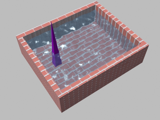

    Aquí se puede ver cómo queda:
