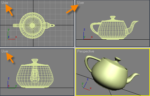

    Es cierto, pero no es que se vuelva loco el Snap ni que desaparezca el grid sino que automáticamente se pasa a vista 3dx Studio user con restricciones de rotación, me temo que eso es así y no se me ocurre cómo solucionarlo.
