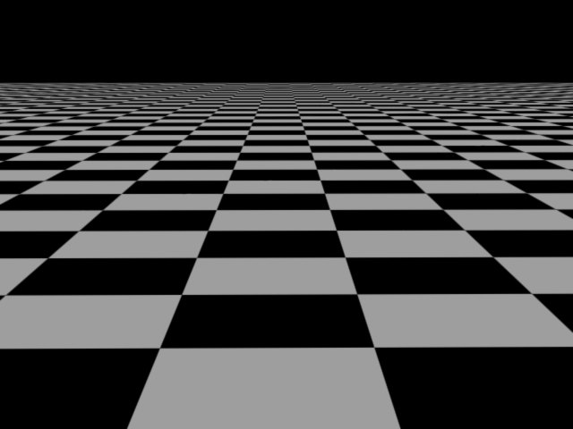

    Adjunto una prueba de un fotograma directo del render del 3dsMax. Gracias.

    Te va a seguir pasando siempre lo lamento, pero no tienes muchas soluciones fáciles. El problema que tienes es que las líneas son demasiado delgadas y están muy pegadas entre sí en el primer caso, y en el segundo tienes una línea delgada verticalmente.
    Los píxeles al no tener muchos no saben qué hacer e intentan adivinar que color deben tomar. Tienes 3 soluciones la primera es ponerle más píxeles o sea darle más resolución, la segunda es intentar separar las cosas para evitar el problema y por último puedes ablandar los bordes para que el cambio no sea de un color a otro.
    En tu caso el último no creo que sea aplicable.
    En la imagen puedes ver el mismo problema. Saludos.

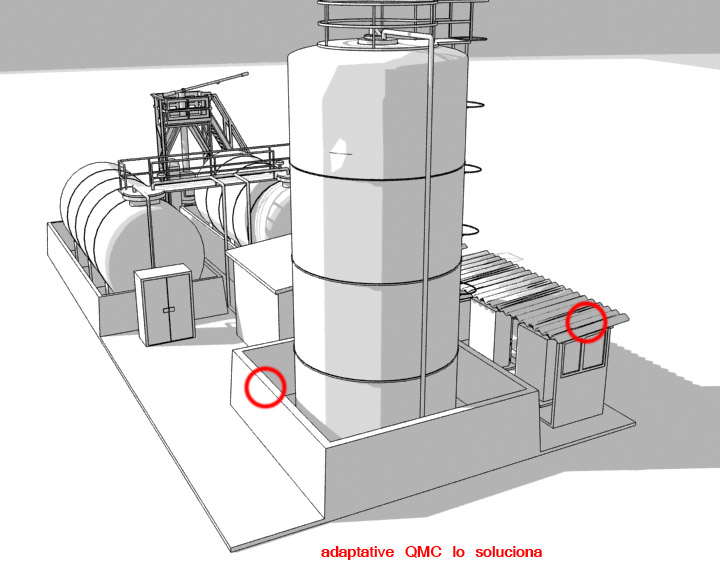

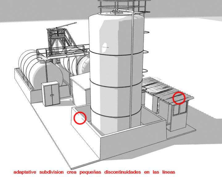

    Para el tema del antialiasing filter he utilizado área (y he probado también con catmull_rom) y adaptative subdivisión -1 y 2. Gracias.
    Mejor prueba con el adaptative Quasi Montecarlo. Funciona mejor para líneas finas.
    Te pongo dos ejemplos para que veas la diferencia. Saludos.
