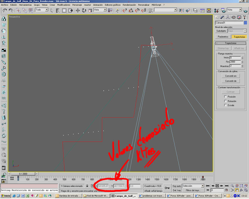

    3dsmax Problemas con trayectoria
    Buenos días: Estoy intentado mover una cámara por una trayectoria y la cámara va a trompicones. He creado unas cuantas cámaras y trayectorias y sigo con el problema. Os envío un imagen más clarificadora. Un saludo y gracias de antemano.

    La causa de tu problema está en los valores escesivamente altos en la posición de la cámara. Estos valores demasiado altos afectan a la precisión del 3ds Max a la hora de calcular la posición lo que provoca los trompicones.
    Prueba a desplazar toda la escena más cerca del origen de coordenadas (mejor con un XForm) y vuelve a hacer la animación de la cámara, verás cómo ya no te pasa.
    Pro cierto, sí, como supongo, trabajas con datos de Cad, acostúmbrate a llevarte el plano al origen de coordenadas antes de pasarlo al max, así te evitas el problema en lo sucesivo. Un saludo.
