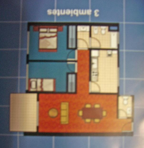

    Estoy usando AutoCAD para crear unos planos en 2d y el problema surge al representar los bloques y las texturas ya que no logran convencerme la calidad que presentan, los planos son de departamentos, les dejo una fotografía a ver si me pueden ayudar recomendándome otro programa `para las texturas y bloques, también seria de mi agrado que me expliquen su respectivo funcionamiento, muchas gracias.

    Importas el dwg, en Corel y a colorear. Saludos.

    Hola, pues otra opción que te puedo comentar, si no quieres mucha calidad, hacerlo desde el CAD con hacth sólidos, la versión 2004 ya cuenta con hathes mejores y lo mandas imprimir desde el CAD a colores variándolos dependiendo de que color de piso, closet etc, haces polilíneas de las áreas aplicas un hacth solido de color y estos sólidos los mandas atrás del dibujo antes de plotear porque si no te saldrán plastas de colores nada más.
    La opción de Adal es también muy viable. Saludos.

    Estoy de acuerdo con Adal. Yo uso el Adobe Photoshop, haciendo macros de cada zona puedes colorear, texturizar y hacer lo que quieras, es el modo más sencillo.

    Además si quieres aplicar texturas fotográficas a dibujos 2d en CAD puedes usar super hatch. Si quieres sacarle el jugo al CAD pues puedes combinar creativamente hatches vectoriales y sólidos.

    La verdad yo a veces lo que hago es hacerlos en 3d, y la renderizo en planta y las elevaciones, claro cuando hay tiempo, sino, ni modo para que tengo mi manito, los pinto a mano y las retoco en Adobe Photoshop y así resuelvo todo, depende del tiempo como digo y de la persona a la que se lo presentes algunas se impresionan más a mano que en 3dsmax o Cad.
