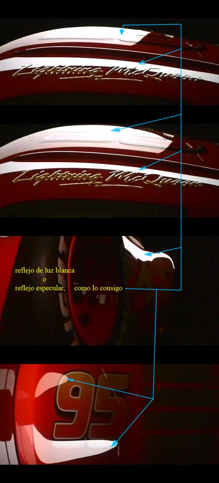

    ¿Alguien sabe qué material usar para hacer este tipo de reflexiones, no las he podido conseguir, o alguien puede explicar que tomar en cuenta para lograr algo así (no importa motor de render).

    Puedes utilizar un material RayTrace (con los parámetros idóneos) y colocar unas white cards (simples planos) con auto-iluminación al 100% en puntos estratégicos.
    Es ir probando hasta que la reflexión quede cómo quieres.
    Por cierto, hace un tiempo creé una utilidad con Maxscript que te colocaba las white cards en el sitio exacto, de forma que la reflexión apareciera en los puntos que indicases sobre la superficie del objeto (vistos desde una cámara determinada). A lo mejor lo pulo un poco y lo subo. Saludos.

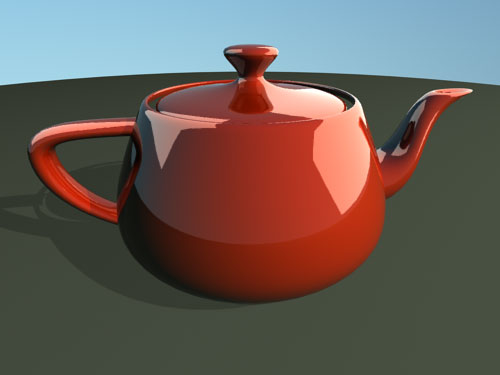

    He sido un poco parco en palabras. Te pongo una escena donde te muestro una forma de hacer lo que pides. Saludos.

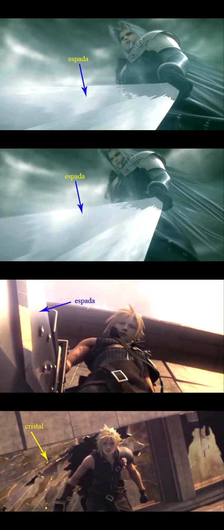

    Halfvector, gracias por la ayuda, tu escena me ha servido bastante, es lo que quería saber, ya tenía un buen tratando de conseguir ese efecto, gracias, sobre las espadas creo que no sería el mismo método porque no me ha dado resultados, que opinas.

    Lo de la espada sigue siendo un RayTrace material pero con un Specular Bloom aplicado. Hay varias formas de aplicar el Specular Bloom. Una es en el propio max, por ejemplo, aplicando un efecto blur en modo luminancia. La otra es en postproducción, utilizando algún programa como Adobe Photoshop, Digital Fusion, Combustion, Adobe After Effects, etc. aquí tienes un tutorial que te explica cómo hacerlo en 3dsmax, Adobe Photoshop y Fusion. Saludos.
