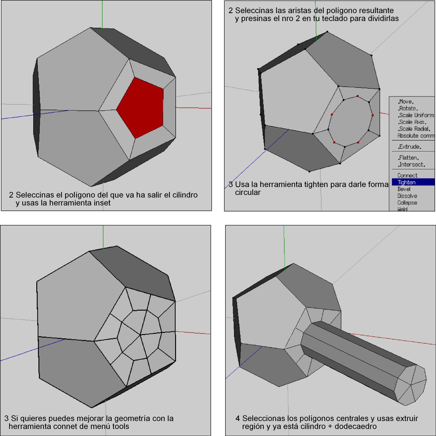

    Te dejo estas pequeñas imágenes que me dió tiempo de hacer en el trabajo espero te sirvan de algo.

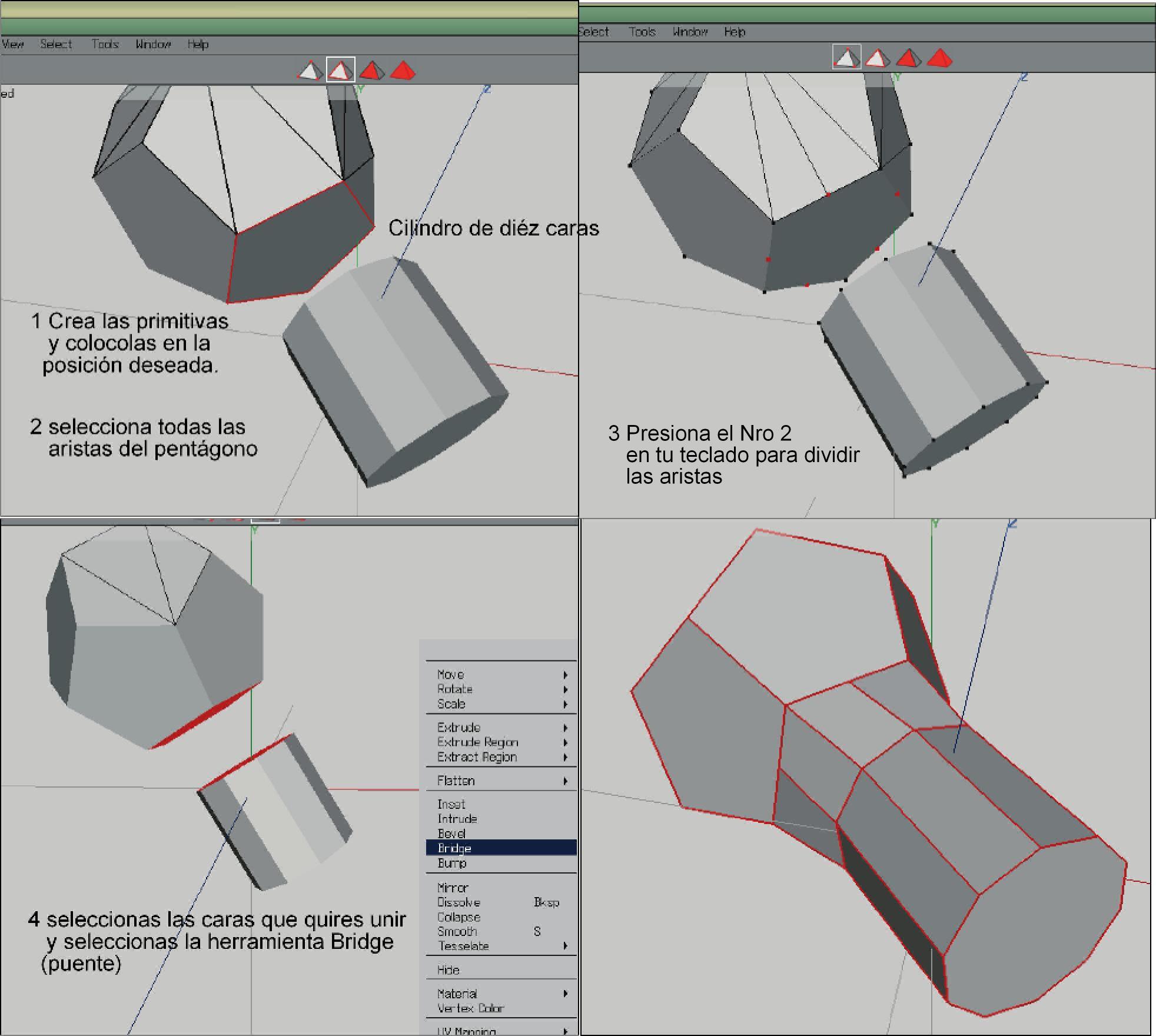

    En el desplegable tools tienes las herramientas necesdarias para centrar y aliniar los elementos que tangas en el espacio de trabajo.
    Y lo de unir sin deformar.
    Esto no es unir exactamente, pero el resultado es el mismo.
