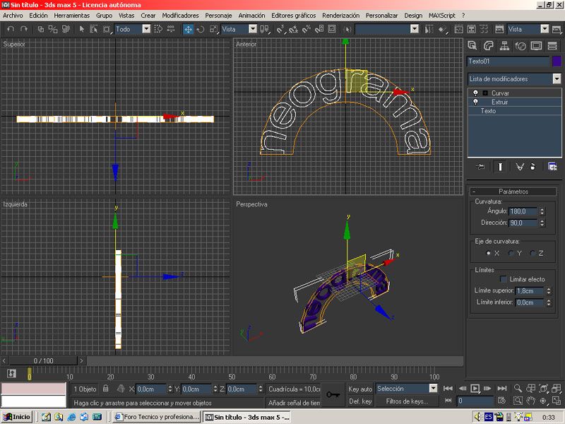

    ¿Cómo hago texto curvo en 3ds Max? Trate de hacerlo con path deform y lo podía curvar solo en profundidad. La forma en que deseo lograrlo es, por ejemplo, una frase alrededor de un círculo en la vista en (front) previamente le había extruido las letras. Un saludo de Sangio.

    Prueba una vez creado el texto y extruido, aplicar un modificador curvar. Lo curvas en x y luego en la dirección le das un ángulo de 90 grados. Así en el visor frontal se curva como alrededor de un círculo. Te pongo una imagen de todas formas. Un saludo.

    Hola. En el path deform te está pasando eso porque no ajustaste los ejes o porque estas usando la versión vieja de path deform que inexplicablemente la siguen incluyendo en 3dsmax. Observa si tu path deform tiene o no el parámetro move todo path, si no lo tiene es porque es el modificador viejo. Busca el otro path deform (en el 3dsmax 3 estaba marcado con un * ahora en 4 y 5 no me acuerdo). Una vez asignado el path, pulsas move todo path y el texto se pegará al extremo de la Spline (o dónde está situado el primer vértice de la misma), luego con probar con los botones de ejes bastará para alinearlo a la dirección que quieras. Suerte.
    447
    Como hago texto curvo en 3ds Max
    Askelmar. Gracias a ambos por sus respuestas, probaré creo que tendrá la solución. Askelmar, es extraño, pero, en una de las ocasiones que probé me salió.
    Move todo path y lo coloco en posición, pero al intentarlo otra vez luego de extruirlo no encontré este parámetro por lo que tú explicación me aclara una gran duda. Gracias amigo. Un saludo de Sangio.
