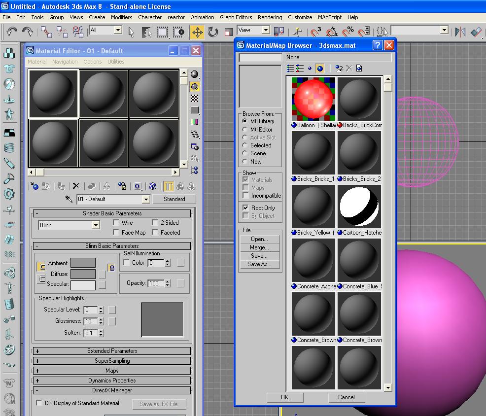

    Hola qué tal, otra vez yo dando problemas. Tengo un problema con los materiales ya que no veo las texturas y antes si las veía.
    Ya probé desinstalando y no sirvió que puedo hacer?
    Pongo la imagen para que vean el problema.

    Hola, ¿ya checaste que el Path de las texturas este correcto? A veces se pierde las texturas porque no están indicadas su ruta correctamente y por eso no las carga el 3ds Max.
    Menú costemize/configure Path.
    A lo mejor esa es la causa, u otra podría se que se borraron los mapas de la carpeta map, o de algún otro lado. Saludos.

    Pues muchicimas gracias se resolvió mi problema te lo agradezco mucho. Saludos desde México.
