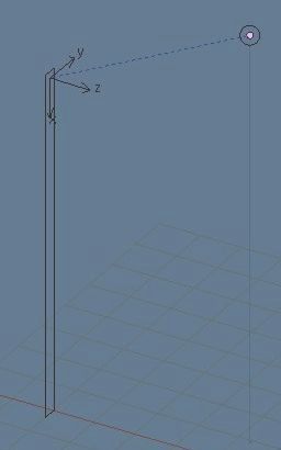

    Gracias, Iván. No sé si es eso, ahora no puedo probar, pero te contaré. Para ser más preciso, piensa en un rectángulo muy largo (lo que se dice oblongo), que tiene una textura que debe enfrentarse siempre a la cámara, casi como un billboard, pero de forma que la parte alargada puedas ponerla como quieras, o sea, la restricción sólo consiste en enfrentar el plano a la cámara.
    En el ejemplo, la barra esta siempre vertical, pero el eje Z apunta a la vertical de la lámpara (el círculo). Así que tiene un look at en el eje Z, bloqueando el x. Pues eso, pero en 3dsmax.
    Edito: lo de menos es que la barra esté vertical, claro: puedes orientarla libremente.

    Vale, el look at meteselo a un dummie, y a ese dummie likale el rectángulo, así tendrás el look at y aparte, podrás manejar el rectángulo como quieras.
