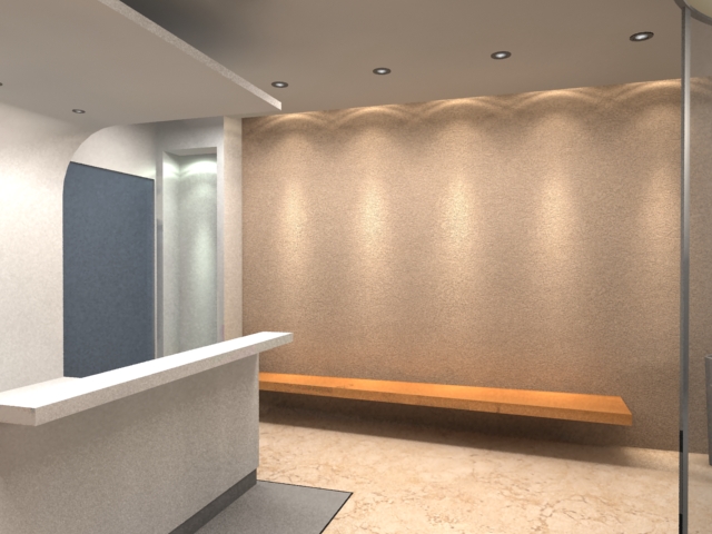

    Hola, estoy tratando el tema de las luces y texturas con este interior. No estoy conforme con el resultado, me gustaría saber si alguien puede ayudarme a mejorarlo con algún consejo, estoy usando Vray. Un saludo.
    Santiago.

    El primer consejo que te puedo dar es que intentes levantar el espacio un poco más, se me hace que está como apagado, tal vez usando otros colores, etc.
    Luego no entiendo bien que es ese rectángulo que está en la pared de la izquierda, aparentemente es un vano, pero no está bien defindo.
    En primer plano a la derecha esta lo que parece una piel de vidrio, creo que tampoco se entiende del todo, tal vez modificando el ángulo de la cámara para que se vea un poco más.
    En la pared color arena esatria bueno que aparezca algún elemento decorativo, como un cuadro, o algo para darle un poco más de vida al ambiente. Saludos.

    ¿Sabes iluminar una escena sin tener que usar Vray y entiendes algo los conceptos de cómo iluminar y los parámetros de luces? Te lo digo porque mucha gente se pone a usar motores de render como Vray o Mental Ray (creyendo que el motor de render lo hará todo)y no tiene los suficientes conocimientos de usar luces con el render de 3ds Max.
    En caso de que si tengas la suficiente experiencia te aconsejaría que buscases un tutorial muy majo que ronda por aquí sobre Vray. Sino recuerdo mal hay dos, uno de Dideje (creo, no estoy seguro) y otro de una versión más actualizada de Vray (también muy buen y bastante sintetizado). Siento no acordarme de su autor. Saludos.
