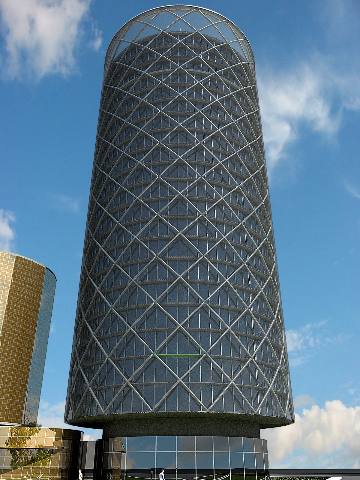

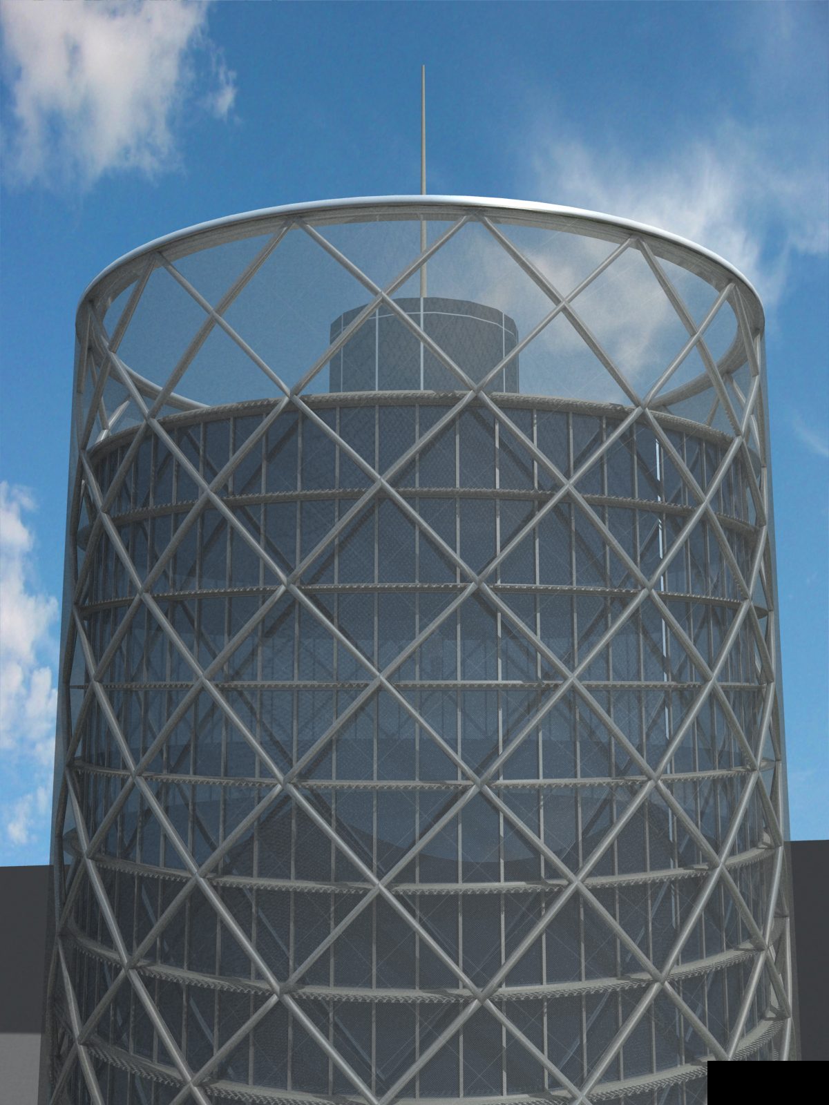

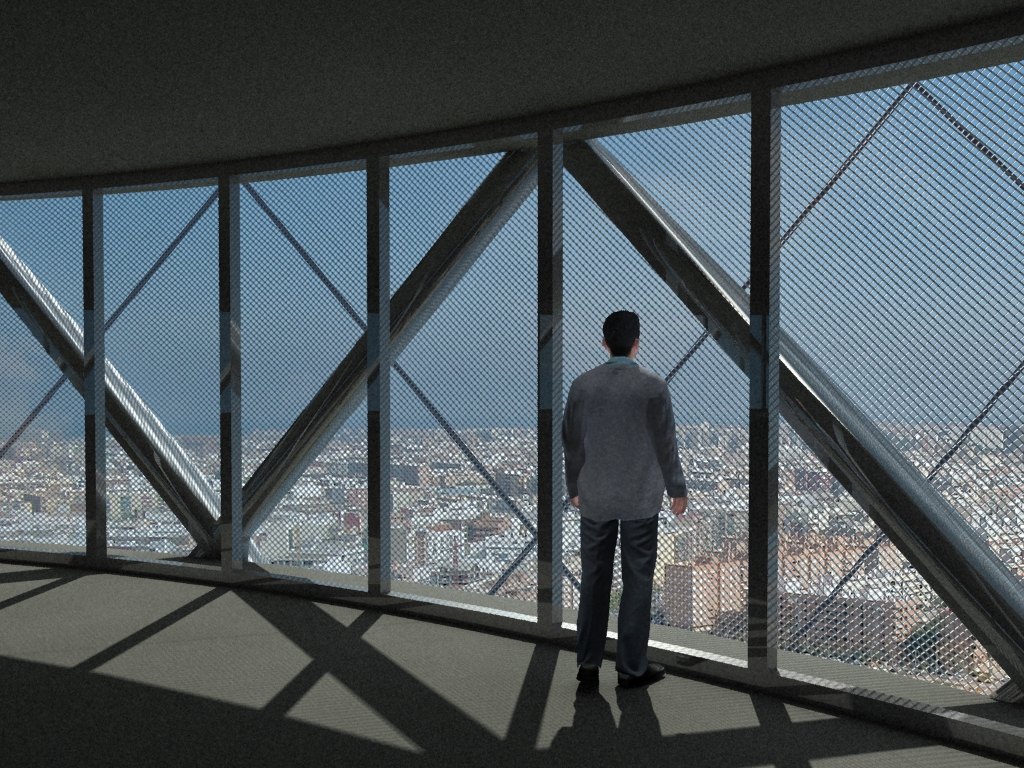

    Hola a todos. A ver si podéis ayudarme. Estoy intentando hacer una rejilla metálica que es para cubrir parte de la fahada de un edificio, tiene forma de rombos muy pequeñitos y ha de verse levemente lo que hay detrás. El problema es que solamente se me ocurre realizarla como una textura que le aplico al material y le doy un poco de transparencia, pero no me queda nada bien. Como puedo hacerlo para que quede más real. Muchas gracias. Saludos.

    Crea un mapa de opacidad con esos pequeños rombos y aplicala al 100%. Un saludo.
    922
    Rejilla com textura
    Mira a ver si esto te sirve. Te adjunto un archivo max con un cilindro con el uwmap correcto y el material aplicado y un archivo (*.mat) con el material. Saludos.

    Se me olvidaba una cosa. A la luz de la escena en la que uséis esa textura activarle en Vrayshadows parámetros la opción Transparent Shadows). Saludos.
