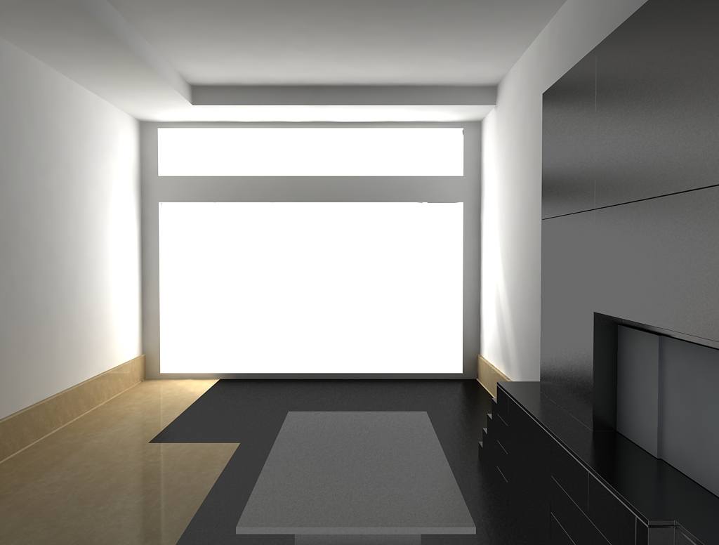

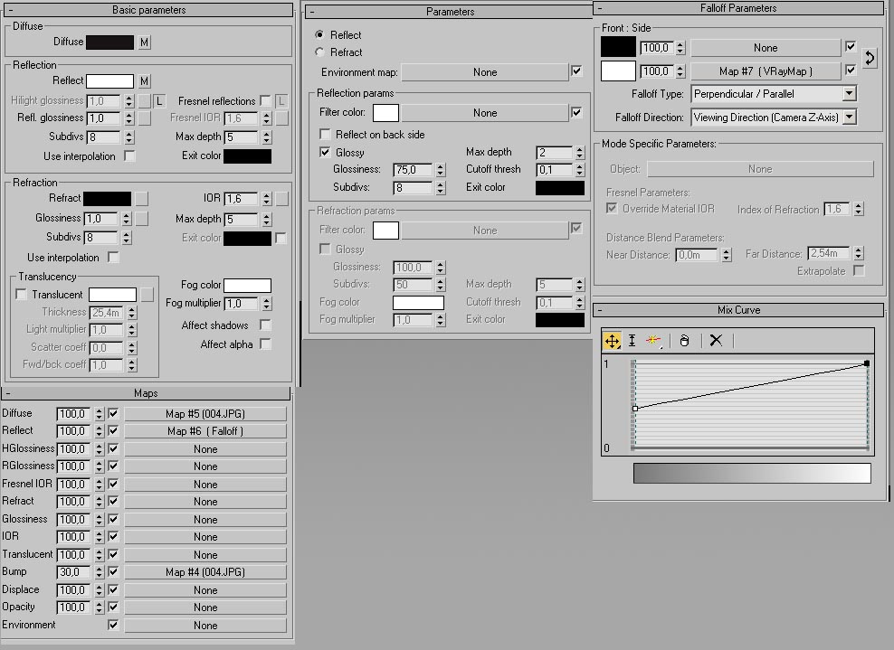

    Hola, estoy intentando copiar el reflejo de la mesa con 3dsMax 8 y Vray 1.46. El material que cree es un Vray. En reflect lo primero que hice fue ponerle Fresnel para que el reflejo se vaya atenuando, pero el problema que tenía es que no podía controlar la atenuación del reflejo entonces probé con un falof y controlarlo con la mix curve, después al los reflejos le puse Vraymap y desde ahí macontrolo el Glossy (para que en vez de que refleje lago salga todo blanco).
    El problema es que no me queda, no sé si se hace de esa forma o no, además cada prueba me lleva mucho tiempo (creo que es por el Glossy, aún bajándole las sobdivisiones).
    Les paso la fotografía así ven desde ya muchas gracias.

    A me olvidaba, en el render que subí la mesa no tiene aplicado esos parámetros.

    En la fotografía original, la mesa refleja de forma similar que el mueble de la derecha, y en tu render el mueble está reflejando bastante bien, pienso que para la mesa deberías utilizar un material similar. Saludos.

    A veces para no recurrir a tanto Glossy (que queda bien, pero tarda bastante) puedes apoyarte con un buen mapa para el brillo especular (para este caso en particular me parece que ayudaría bastante). Saludos.
