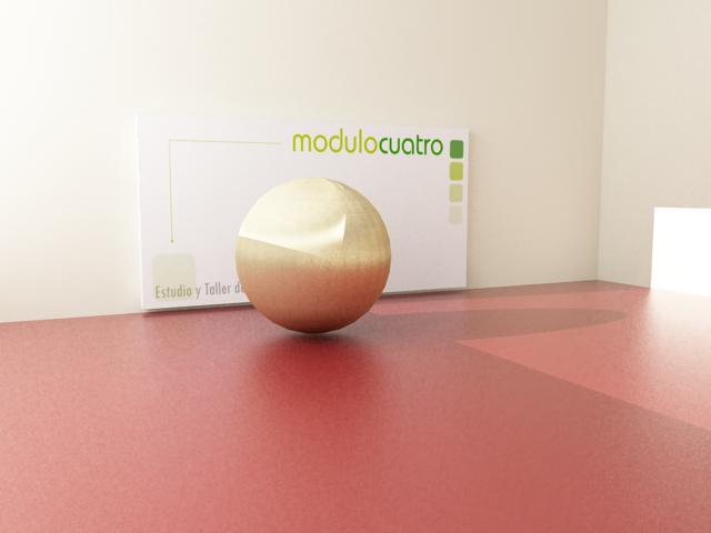

    Perfecto, sí, así lo voy a hacer, gracias, después te comento como me fue con los materiales de 3ds Max. Con respecto a simian, ya los instale, y sí, me pregunto en que max instalarlo, todo. Aplico el motor de render Vray, y cuando voy a materiales, me aparece en el listado los materiales simian, o sea que me los reconoce, pero al renderizar no se visualizan como en las paletas, te mando unas imágenes así ves. Gracias.
    En el render, el piso por ejemplo, sale muy borroso, y la esfera, que supuestamente tiene un material metal bronce, no sale como tal.

    Ok. La verdad no he utilizado mucho estos materiales, tal vez sea un problema de configuración de los mismos (desde el editor) o del Vray (la verdad no sabría decirte) pero llegando a mi casa hago algunas pruebas a ver qué es lo que pasa. Saludos.

    Yo también probé los materiales simian y la verdad no los considero del todo buenos, así que, probablemente sea el material por defecto lo que te sale mal.
    Igualmente estaría bueno que nos dijeses que material asignaste y como te salio, es decir, el material ese del piso (en la imagen que nos muestras) es simian, y de ser así, que material era? Saludos.

    El material que aplique para el piso es una especie de polímero, en que debían aparaecer las juntas del mismo, como ven, no se distinque para nada. Saludos.

    En los materiales simian, no tienes opciones para configurar paramétricamente un patrón de repetición de textura, por lo cual presta atención a las coordenadas UVW que tiene ese suelo, y confiura correctamente la repetición de la textura simian para que adopte una escala apropiada y esas juntas aparezcan, a no ser que hallas tenido algún lapsus y hallas elegido un material sin juntas, porque da sensación de tener un IOR poco apropiado para un suelo, aunque yo para esas cosas soy muy puñetero, lo mismo es correcto, pero a mí no me gusta.
    Mírate todo lo que te a punto y a ver qué tal.

    Si, en definitiva puse el material con las juntas, ok, me fijo, gracias.

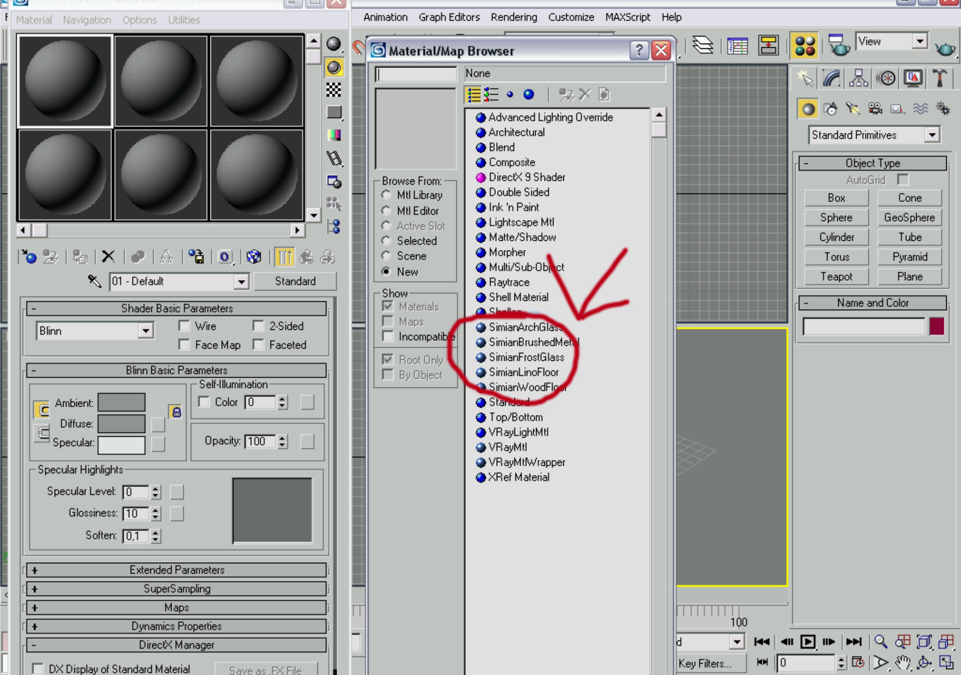

    Te dejo un screen para que veas los materiales, son mats de Vray, si son estos los que necesitas decirme así te los paso.
