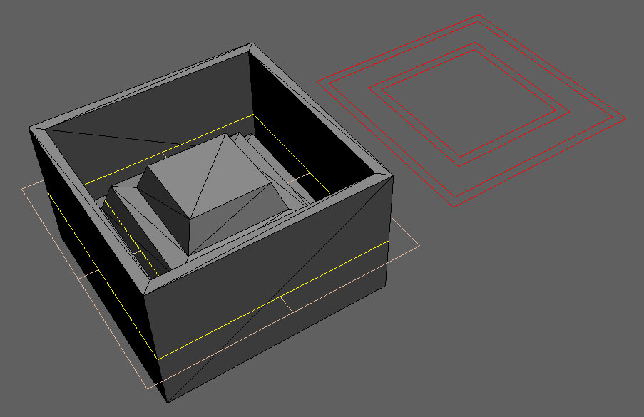

    No sé si este método es lo que buscas, pero. Puedes probar a utilizar la herramienta sections que hay en la sección de Splines. Lo que hace es crear una representación con Splines de la sección del objeto que tú indiques. Por ejemplo:
    saludos.
