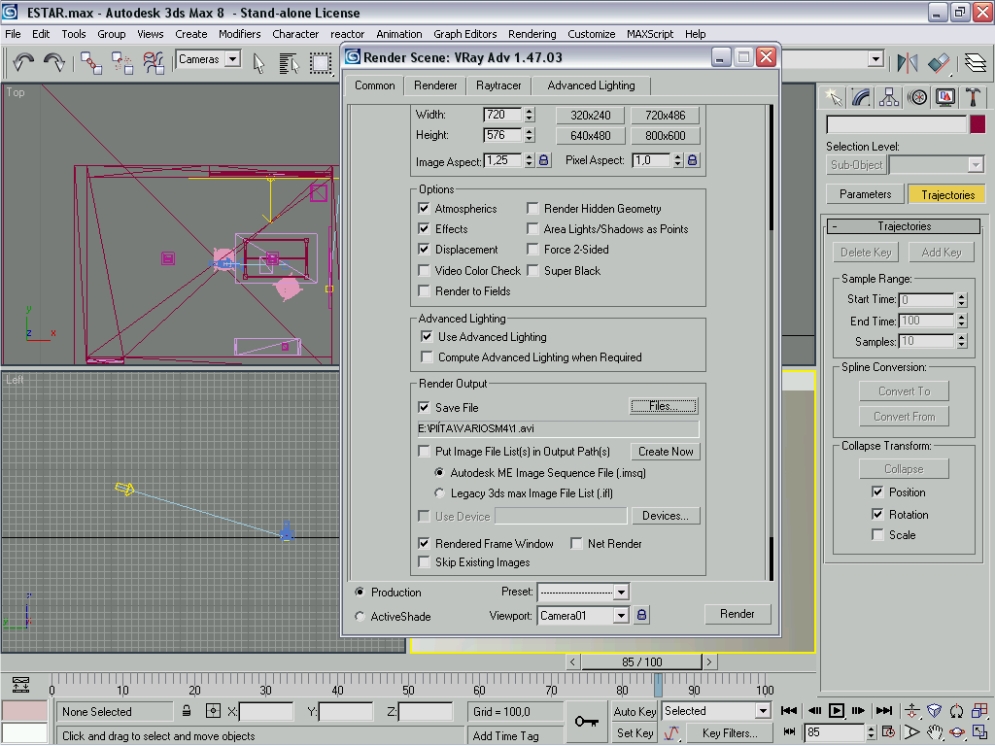

    Si, perdón, no especifique que trabajo en 3dsmax, bueno, estoy intentando, pero me sale un error, mira. Gracias. Vaya, otra cosa, cuando hago la trayectoria de la cámara, tengo que oprimir autokey o setkey? Eso nada más, gracias.

    Autokey creo. Y que error hay? Si has puesto active time segment que no se ve. No debe de haber ningún error ¿raro?

    Si, en realiadad me aparecía un error cuando me pedía la compresión del video, porque le había puesto mpeg2 o algo así, y me salía error, le puse none compression, pero me hace la animación en 22 horas, es mucho ¿no? Además la escena no es gran cosa, es algo sencillo, para probar.

    Con respeto a tu problema, solo tienes que cambiar el controlador de movimiento de la cámara por el Path constraint y asignar el Path que quieras usar, por defecto ya te toma el tiempo que tiene (100 frames si no lo has cambiado)con lo cual en el frame 0 estará al principio del Path y en el 100 al final, el problema que te da al renderizar puede se porque el códec que usas, o está mal, o tiene limitaciones con el tamaño de salida, hay códecs que solo permiten unos determidados tamaños que suelen ser potencia de dos, (creo) si no, te da un error, el tiempo de render depende de tu escena, desde luego si usas Vray sin optimizar nada, 22 horas no es nada para una animación. Saludos.
