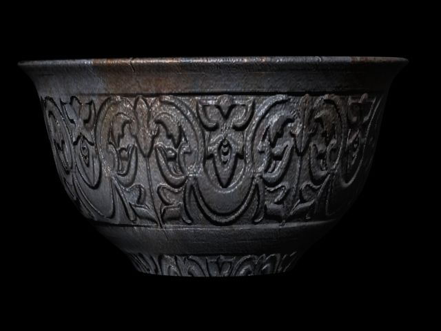

    La cuestión va a ser la cantidad de elementos y modificadores que vas a poner en escena. ¿has probado simplemente a poner una imagen bitmap de las filigranas de la armadura en el mapa de relieve del material metálico y después subir el porcentaje de relieve? (en positivo y a veces en negativo también se consiguen muy buenos efectos) claro esto serviría si no vas a darle unos primerísimos planos. No sé si te servirá de algo. Un saludo.
    May 2003
    964
    Proyección de splines
    No sé si quieres conseguir algo así, quizás todo esto ya te lo sabes, y estoy aquí de listo.

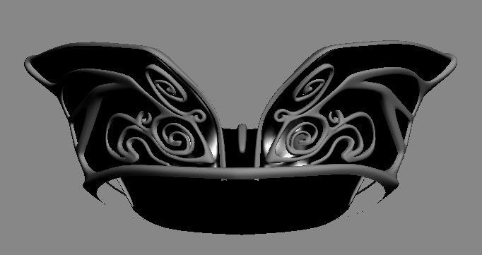

    lodon...
    10,851
    430
    341
    Me imagino que quieres conseguir algo parecido a la fotografía. Bueno se me ocurren dos métodos, un script llamado advanced Painter y otro llamado FreeHand tools, los dos los puedes encontrar en scripts con ellos puedes pintar splines en una malla. Yo lo he hecho con el advanced Painter. Después lo atache a la malla y después un vértice, un trabajo vamos, ármate de paciencia. Saludos.

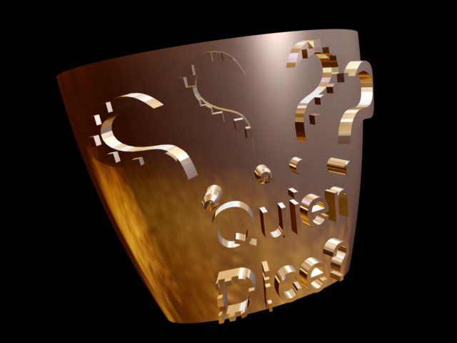

    Usuario completo
    Oct 2002
    229
    Por un lado, el FusForma no se puede hacer con splines.
    ¿quién lo dice?
    Ni extruir las formas de manera independiente.
    Quien lo dice?
    Hecho en 5 minutos con FusForma, usando un cilindro modificado y tres splines (una libre, un círculo y un texto) y extruidas a nivel independiente en múltiples instancias (incluso a nivel de polígono simple en la última) un par de biseles y no suavicé la malla para evidenciar las extrusiones. No será una obra de arte, pero como ejemplo vale, ¿verdad? Saludos, posdata: vaya, además me di el lujo de hacerlo con 3ds Max 3.
Nombre: quien_dice.jpg
Visitas: 248
Tamaño: 26.1 KB
    Todo problema tiene solución, aquello que no tiene solución no constituye un problema.
