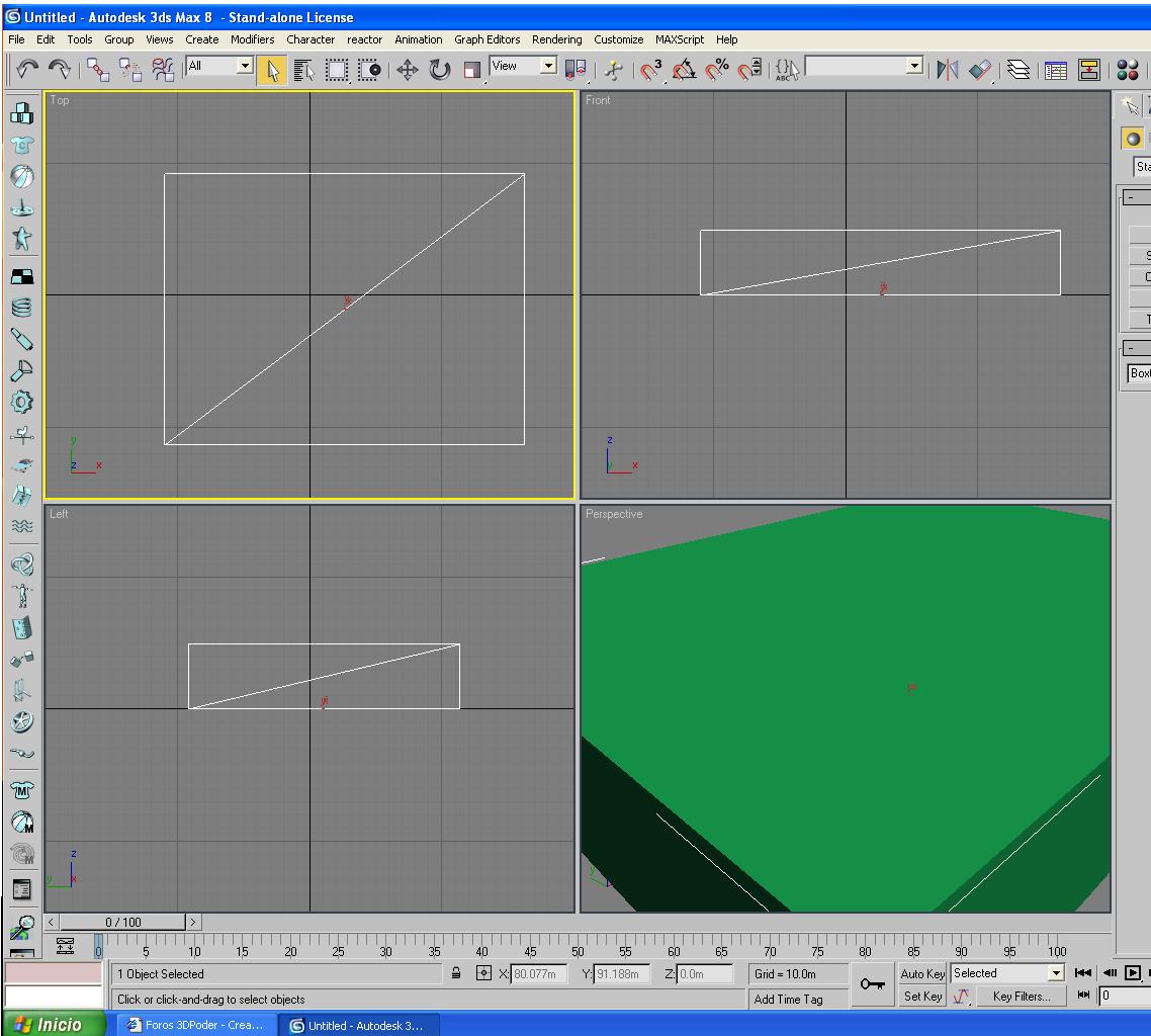

    Hola qué tal, soy novato en 3dsMax (bueno no tanto)por favor que alguien me ayude no sé cómo se reseteé de todo a todo el max, es que lo deje abierto y un sobrino le aprieto un buen de teclas y ahora ya no veo ninguno de los apenas se ven unas mini s cómo se ve en las imágenes y luego esa linae trasversal que sale en medio de la figura que creo como me da problemas al hacer un MeshSmooth me hace figuras muy extrañas por favor ayuda urgente.

    1º- No escribir en el foro con mayúsculas. Es como si chillaras.
    2º- Borrar, del directorio del 3ds Max, el archivo 3ds Max.ini.
    3º- Volver a ejecutar el 3ds Max.
    4º- Acabar agradeciéndolo con minúsculas. Saludos.
    Posdata: 5º- No culpar a los sobrinos de las desgracias que hacemos nosotros mismos.

    Esa raya no molesta, créeme.

    Sigo con el proble ma de la raya transversal que cuando hago un MeshSmooth me lo hace bien extraños intente varias veces con lo que me dijo stintin y nada hasta desinstalé el programa por completo y no se quita según Basie esa raya no molesta, pero si porque me cambia todo el sentido de los Splines y el MeshSmooth lo hace como zigzag ya no sé qué hacer.

    Vaya, que dolor leer lo que escribes, lo haces igual que los traductores de idiomas y con faltas de ortografía, pero soy buena persona y te ayudaré.
    Customice -> preferencias. -> viewports -> configure driver. -> display all triangle Edges (lo desmarcas).
    Posdata: si tu sobrino hizo eso con el teclado, es mi ídolo.

    Ahora ya no veo ninguno de los a penas se ven unas mini mierdas como se ve en las imágenes.
